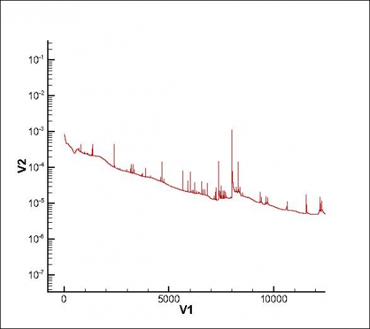

李老师,看了您的EC2D程序,有以下两个疑问,希望您能解答一下。
第一个:如果采用两方程模型,能量E和粘性系数mu项都应该包含由湍流动能引起的部分,您程序中忽略了,请问这样做有没有什么影响?
第二个:您的程序中,主方程和湍流方程是耦合求解的,粘性谱半径应该选取最大的。看了您SA方程的粘性谱半径是其他主方程谱半径的3/2倍,为什么其他方程的粘性谱半径不直接和SA方程的粘性谱半径保持一致?如果是因为SA方程扩散项扩散系数前面有1/sigma,那么SST模型的扩散系数也和主方程的不同,那么SST方程的粘性谱半径是否也要相应调整?看您的程序中,是直接采用了主方程的粘性谱半径。 是因为这些谱半径不管取值多少,收敛后都会消失,所以其实大小不是那么重要,只有保证计算稳定就可以了?
