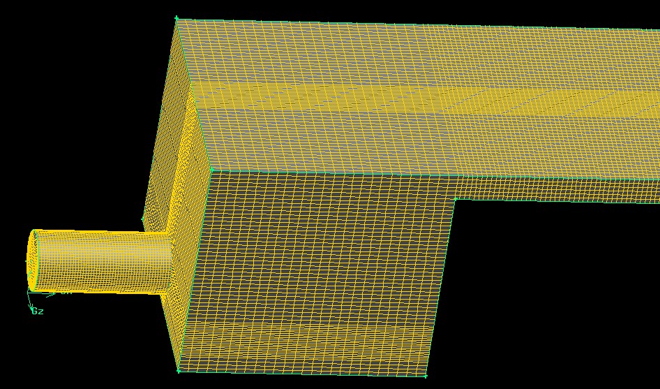

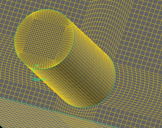

gambit里检查网格3D Element active element 为0
发表于 2013-5-23 08:43:14 | 显示全部楼层
哈哈,你已经彻底把浪子整累了!
我想说明下你的gambit的问题,从你上面的图看,你的gambit体网格完全没有生成,因为网格颜色是亮黄色,亮黄色在gambit里面默认代表面网格,不是体网格
体网格默认是暗黄色。

给各位添麻烦了,小弟水平有限,请多多担待。我的边界层网格first row是0.05,growfactor 1.2,rows 5,transition pattern 为1:1.左右两边的圆柱体分别为入水口和出水口,其实相对于结果来说我更想跟各位前辈偷偷师,搞清楚问题出在那里,类似的问题应该怎么解决。呵呵。
 楼主| 发表于 2013-5-23 16:32:16 | 显示全部楼层
回复 16# a2883524 的帖子
体网格我也知道没画成功,但是我不知道问题出在那里,思路不对?

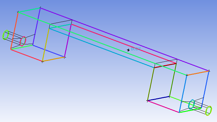

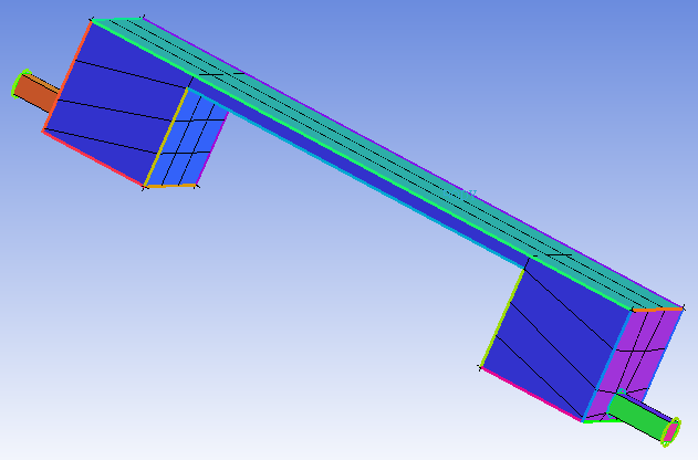

 楼主| 发表于 2013-5-27 00:45:05 | 显示全部楼层
各位大哥,对于该模型,我已彻底放弃了Gambit,现在在自学ICEM,感觉建模不是ICEM的强项,所以把gambit和ICEM结合起来,用gambit建模后导入ICEM,然后是repaire,创建part(另外想问一下,是每个面都必须要分别创建part嘛?),再是自上而下块划分,分割块,关联曲线,效果见图1,然后初步计算网格,质量差,建立O-grid,再次计算网格,质量还是差不多。小弟起步较晚,水平很菜,还望各位前辈不吝指教,好让小弟能有所进步。谢谢。
 楼主| 发表于 2013-5-27 00:47:37 | 显示全部楼层
本来是要给模型加边界层网格的,但是总体网格质量差,也就没有进行下去了。

回复 22# yuzhibo 的帖子
block切的有问题。。。貌似无法ogrid

回复 26# 5超7 的帖子
想问问超哥,这个block应该怎么切呢?从下往上方法建立?但是这个三维块的由下往上建立貌似还是比较少见啊。还是说超哥另有妙计。望超哥和浪子大哥指点指点迷津。小弟先谢谢啦。
