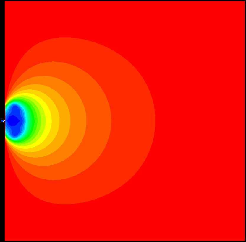

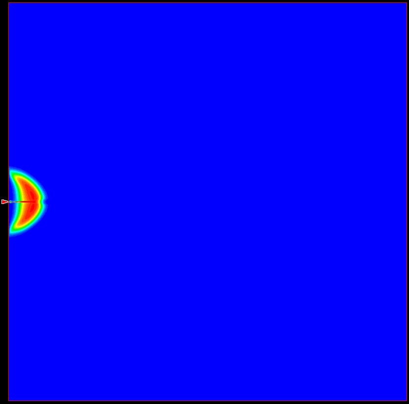

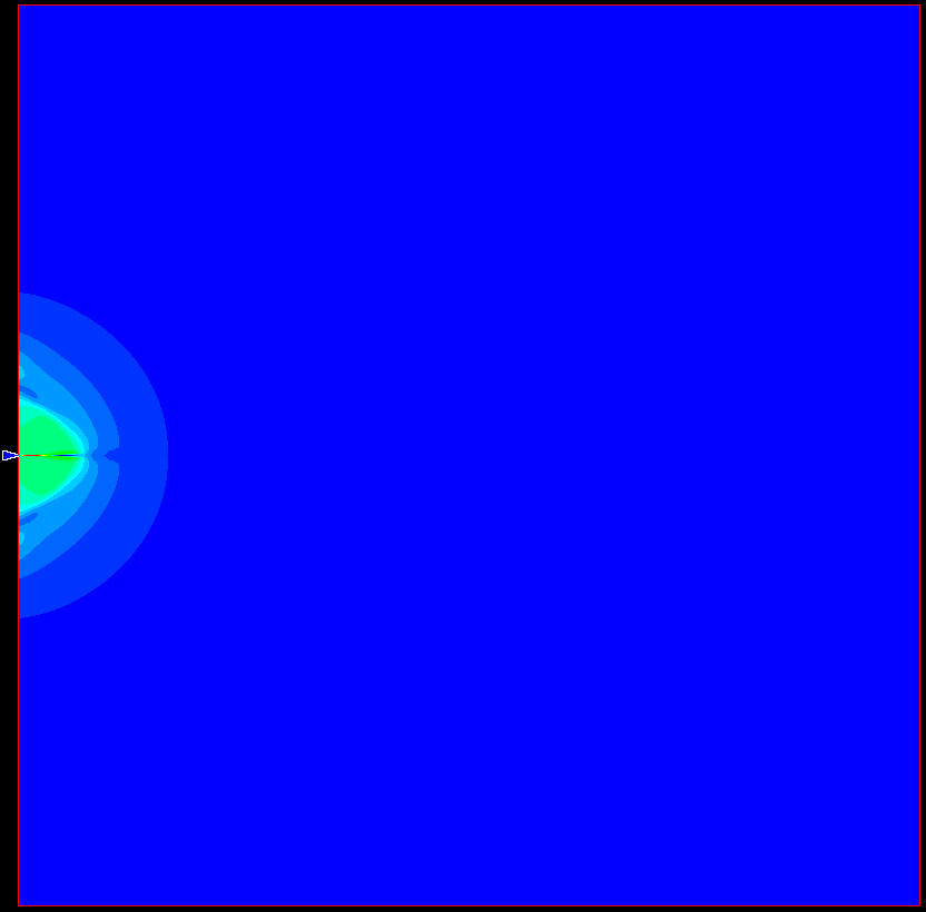

 楼主| 发表于 2012-8-15 13:05:23 | 显示全部楼层
计算结果
airjet-model1的计算结果,各位有兴趣的话,请指正
[ 本帖最后由 fluentbs2012 于 2012-8-15 13:09 编辑 ]
phase
phase
press
press
velocity
velocity

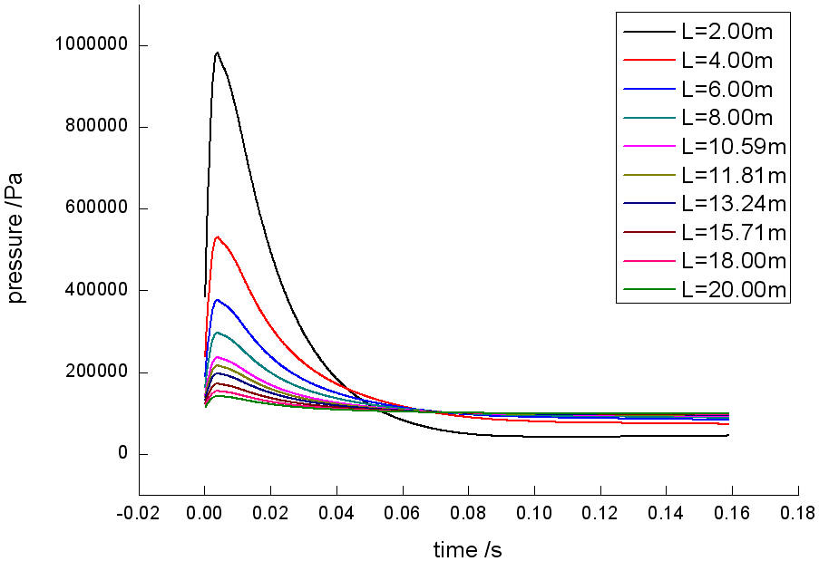

压力-时间曲线
压力-时间曲线

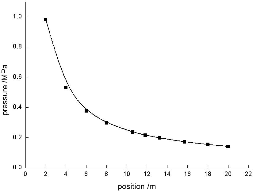

压力-距离曲线
压力-距离曲线
