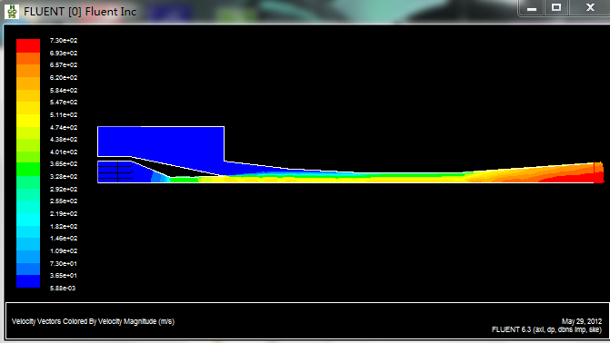

此外,在计算之初,我是否尝试用非定常计算会好一些。

发表于 2012-5-28 20:23:43
也可以试试。

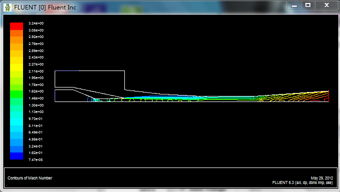

版主大哥,我按照您的建议进行了修改,采用非定常计算,没有出现倒吸。但从喷嘴流出的工作气体马赫数很低,与引射流体混合后变成了亚声速,导致混合流体在扩压器中膨胀加速而不是升压。该如何解决呢?

发表于 2012-5-29 22:07:38
出口成了超音速了。这时背压就不起作用了。
我想你的引射器,或者计算有点问题。中心的高压气流跟周围的低压气流没有充分掺混,就进入喉部。这个掺混不是很容易搞得对的。既然计算能够收敛,也许你应该从设计开始检查你的装置。
