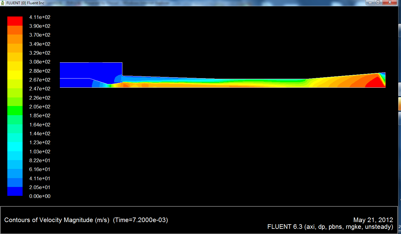

 楼主| 发表于 2012-5-19 19:39:38 | 显示全部楼层
回复 17# 通流 的帖子

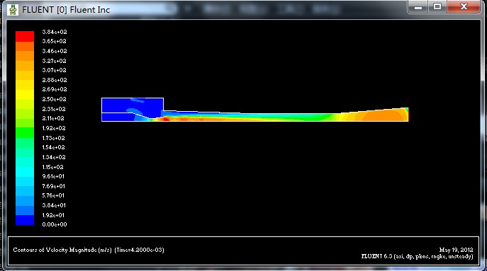

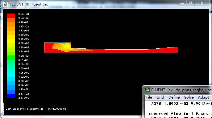

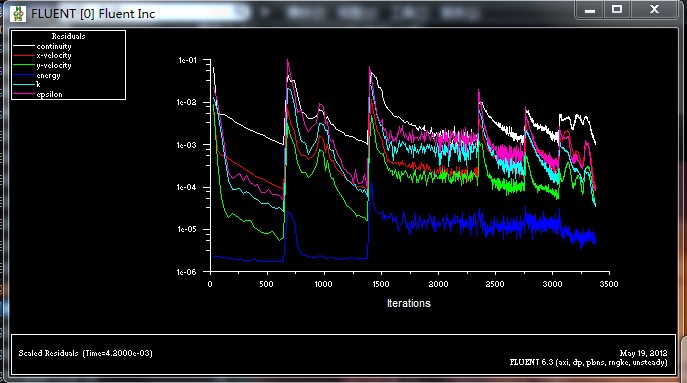

版主, 我把步长取为0.0006s了,每算一步我就看下流场,第4步的时候喷嘴出口出现激波,第7步的时候激波已发展到扩散器出口,这样计算方式感觉是在观察激波的传递过程啊,从喷嘴出口一直发展直到流出喷射器,我想要的是喷射器内的稳定流场情况啊,这个怎么弄啊,把步长数取多一点吗?
而且,计算过程老是有reversed flow in 1 faces on pressure-outlet 5.
reversed flow in 1 faces on pressure-inlet 6. 使得残差很难收敛,
第7步时的温度场不对啊,整个流场都成最高温度了。

发表于 2012-5-19 23:44:16 | 显示全部楼层
我想只要激波出了计算域,或者基本稳定后,你就可以换成定常计算了。你的流动其实还没有建立起来,引射器中的流体基本都是从中间的那个喷嘴里出来的。
我不能保证你的引射器能正常工作。那是你的设计问题。我也不知道为什么流场中的温度都是90C附近。这大概是你的物性的问题。我只是说,这样计算步骤,可以帮助你通过开始一段过渡过程。

 楼主| 发表于 2012-5-21 15:39:01 | 显示全部楼层
回复 25# 通流 的帖子

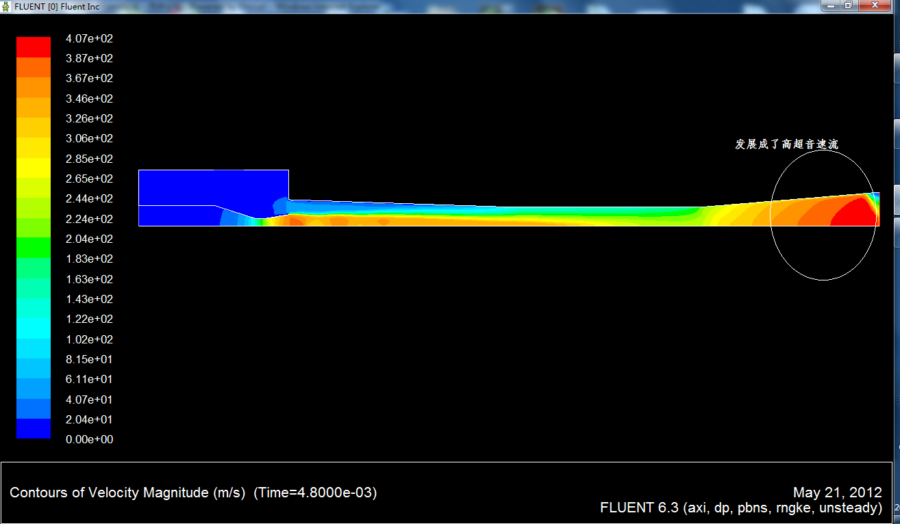

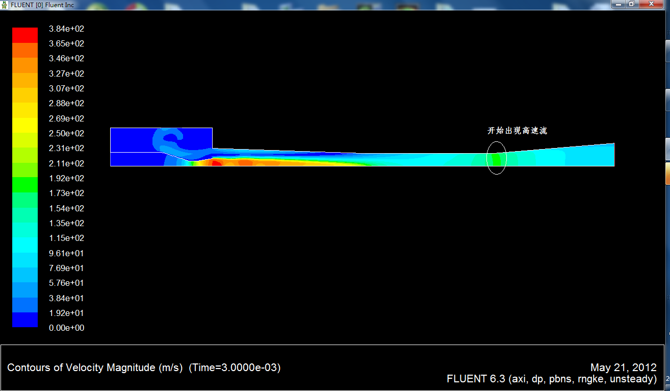

版主,我现在还在弄非定常的模拟呢,就是以0.0006s为步长,先计算了7步,
第5步时扩散器出口开始出现超音速流,之后就发展成了第7步的高超音速流,我想再往下计算几步,让超音速流流出扩散器(然后想要用定常算了),但是以原来的残差收敛标准0.001去算,没算几步就收敛,算到12步也没流出扩散器。难道算是基本稳定吗?

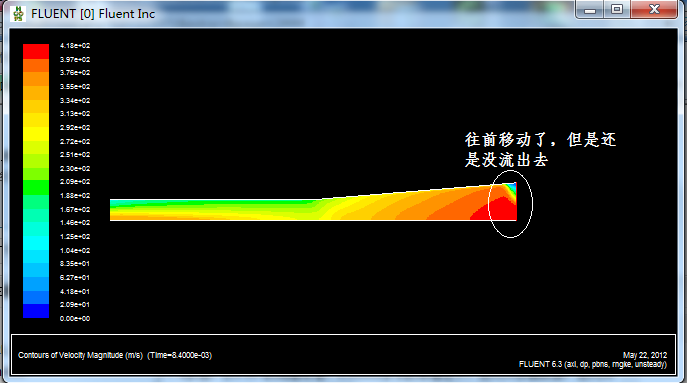

 楼主| 发表于 2012-5-22 16:32:16 | 显示全部楼层

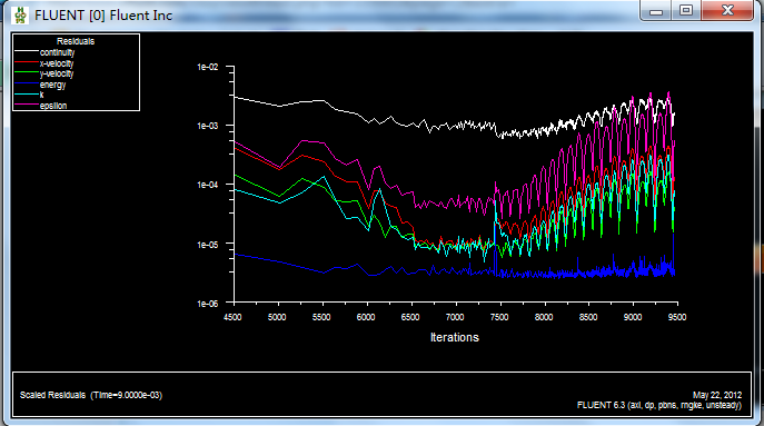

回复 27# 通流 的帖子
版主,我现在的问题在于扩压器出口处的高超音速流体流不出扩压器的问题,计算到7、8步后,以0.001的残差标准,0.0006s步长的非稳态下,迭代50步就收敛,迭代50步就收敛,扩压器出口处的高超音速流一直停在那里,于是我改小了残差改成0.0001,迭代了2000次(第十四步),但是高超音速流还是没流出扩压器,而且残差反而开始变大,怎样设置才能让他流出扩压器啊,理论上来说那么快的速度,过了那么多时间早就该溜出去了。
