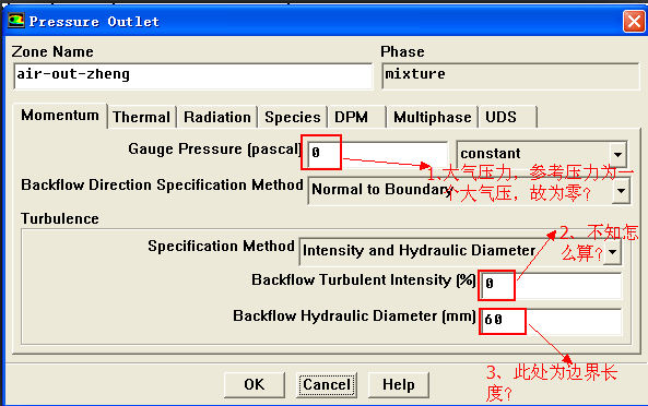

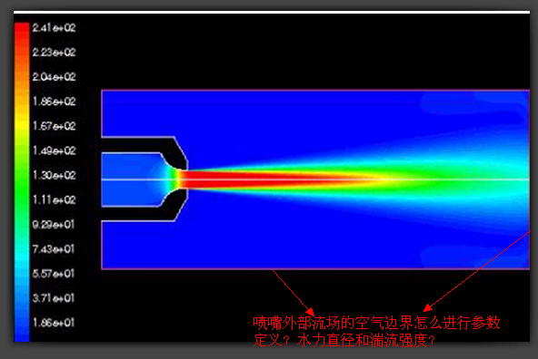

喷嘴外部的流畅的 空气边界,定义为压力出口,在进行参数设置时,水力直径、湍流强度怎么定义?

喷嘴外部的流畅的 空气边界,定义为压力出口,在进行参数设置时,水力直径、湍流强度怎么定义(第二幅图中的1、2、3处设置)?

湍流强度等于0.16除以Re的开8次方
水力直径等于四倍的流通面积比上润湿周长

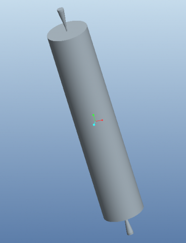

你好,我在做一个双面喷嘴模拟,请教一下边界条件的设置
