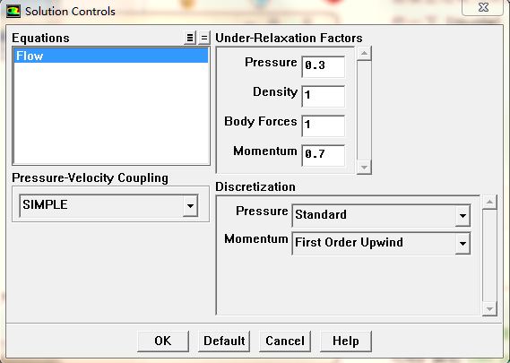

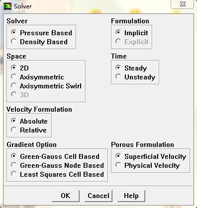

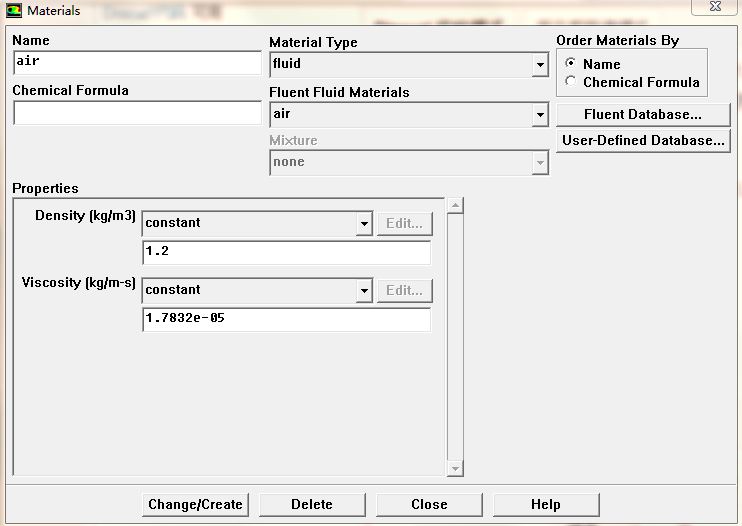

单位是mm,稳态层流,基本上都是默认的,我发几张图,请看有什么问题吗?
我把一阶的文件发到网盘上:http://115.com/file/bhg66sje#order_1.rar
二阶的改一下就可以了吧

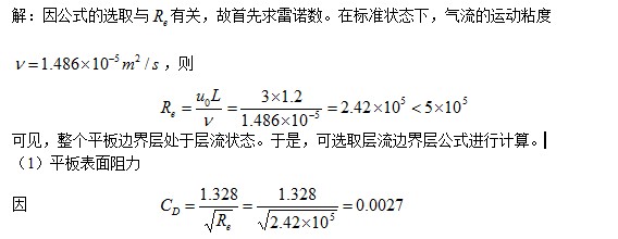

你好像算错了,我算了一下摩擦系数应该是cd=0.002787,按照这个数来看,你表格列出的数据很正常,都是网格越密越接近真实值。

不会吧浪子哥,理论的cd应该等于0.0027的,我表格里二阶的不是越密越接近真实值啊,我哪里错了?请指点

cd=1.372*(Re_L)^(-1/2),我算出的结果cd=0.002787

原帖由 浪子轻狂 于 2011-12-29 20:38 发表
哦,我用的这个算的。为什么二阶的越密越不好呢,难道我算错了?

你这个式子我也见过,但好像是压力梯度为0情况下推导出来的吧,反正我都是用1.372那个
