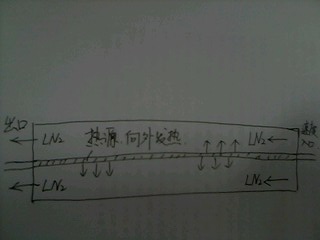

难道你自己没有画个图?拿到一个问题,这是应该做的第一件事,随手画一张图,问题就解决了一半。

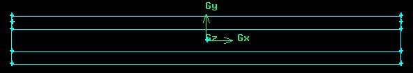

我照着你说的,在入口中心处弄了一个小圆,然后把它弄成一个面,按照默认的方式进行了划分,可是计算结果整个区域的温度都一样,这个结果肯定是有问题的。我想问一下那么小的圆一般应该如何划分呢?
joicy
joicy
142
发表于 2011-6-17 11:10:52
回复 16# xrs333 的帖子
我自己画了图,其中右侧为入口,边界条件设定为速度边界,给定速度为1m/s,左侧为出口,边界条件初始设定为outflow,后来因为要设定温度,所以改为了压力边界,其他的值没有设定,都是用默认的。中间的长方形部分为热源部分,请问一下,热源部分直径为58mm,这个是设定为一边壁厚29mm?还是说壁厚直接为0,然后设成两条间隔58mm的线啊?

热源可以通过定义热通量来实现,可以通过:
1、UDF局部能量源相
2、楼上说过的局部建立一个壁面 用热通量定义
物性可以找一个流体把对应的参数修改为液氮的就可以了 比较简单

多谢你的回复,我想问一下,那个用UDF的话,有没有可以参考的程序啊?我现在手头就有几个程序,但都不是热源的,而且大多看不懂,好费劲啊。局部壁面的那个我试过了,可是却对温度分布却没有影响,不知道问题出在哪了。液氮的物性那个已经改好了。不知到高手怎么联系?我的QQ是407074350,希望能进一步的向你请教!

我看了你的问题,我觉得物理上有点不清楚。
(1)怎么会进出口的温度都给定,而且也知道加热量呢?
(2)怎么会有点热源呢?那样的话,不是会有局部高温而导致沸腾吗?
(3)为什么要做这样的计算呢?如果是无限长度的管道,那么是不是可以有解析解?如果是有限长度的,那么进口情况应该是很重要,可是进口是什么样的根本就不知道。
这些问题都是物理方面的,还没有涉及到计算。
joicy
joicy
142
发表于 2011-7-4 10:19:57
回复 21# 通流 的帖子
多谢版主的回复。这个物理模型上确实有问题,我做的时候已经不设定出口的温度了。当初之所以给了那么个温度,是根据以往经验,大概能达到那个温度,我后来才知道对模型的设定没影响。那个点热源是给电缆通的电流,给定了它的功率,后来确实也怕它局部过热,所以想改为入口那的面热源。我想问一下,入口我设定为速度入口,并且还想在那用UDF设定面热源,这两个能同时设定吗?我做这个计算主要是有项目,试验台还没搭建好,所以我先用这个模拟一下30m的电缆内部的温度分布,我想要的主要就是温度分布。

我一直搞不清你的问题,或者说我不愿意琢磨你对问题的描述。所以我说让你画个图,不要18#楼那种,不要计算模型,要形象的,一看就懂的,要表示出主要的现象和过程,比如热源、热流、流动、电流等情况,示意性的就行,将来你论文也需要这张图的。有图讨论问题方便多了。

相机最近不在家,所以只能用手机拍一下了,可能不太清楚。这个是我自己画的简单的示意图,中间部分是热源,入口和出口的中间热源部分与外界有连接,在此处还需给定一个200W的热源。
