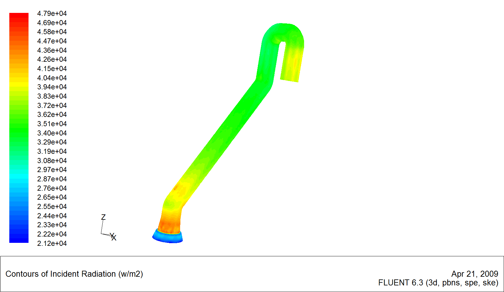

发表于 2011-4-21 14:08:22
壁面辐射情况
壁面辐射情况

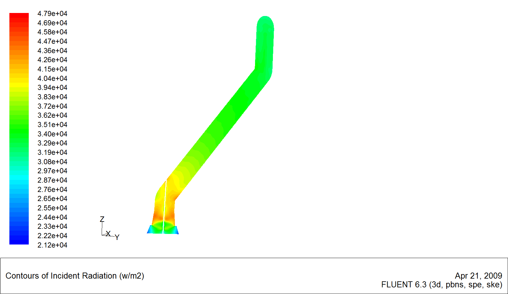

发表于 2011-4-21 14:08:54
纵切面辐射情况
纵切面辐射情况

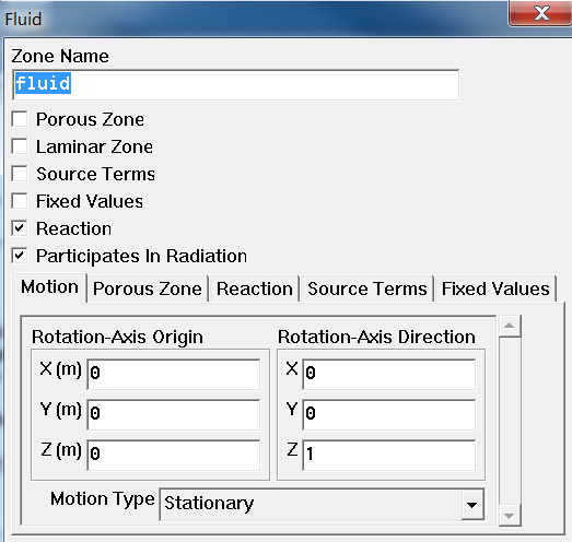

发表于 2011-4-21 15:00:43
单元区有选participates in radiation吧?
cuimin126
cuimin126
650
发表于 2011-4-21 15:09:55
打开了
打开了
cuimin126
cuimin126
650
发表于 2011-4-21 15:10:25
回复 19# xrs333 的帖子
选择了,这是窗口视图。
