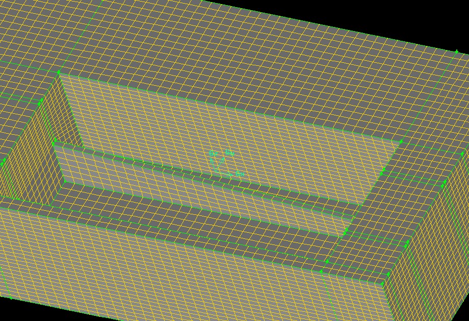

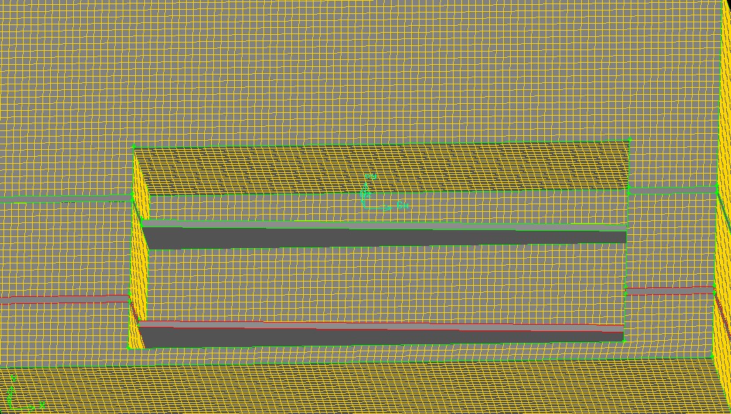

分割出来后 怎么控制网格大小?要想用map格式来划分 需要什么特别的操作吗 如果有gambit的话 麻烦浪子大哥给个dbs文件 看看吧
我只把斜槽剖分出来 画网格时还是出现了下面的 错误提示

你是说建一个和斜槽顶面 平行的面 来split 周围的体?

问题已解决 只要划分对边的节点数目一致就可以画出很好的六面体网格 谢谢 浪子大哥 和joke 的 建议
