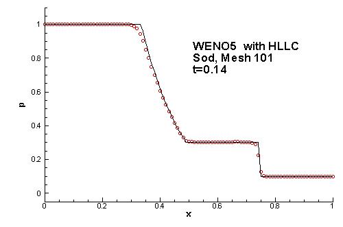

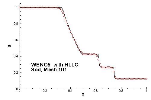

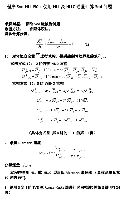

程序: 求解一维Euler方程的有限体积程序,HLL/HLLC通量+NND/WENO5重构。欢迎下载
程序Sod-HLL.f90 : 使用HLL及HLLC通量计算Sod问题
程序刚编制完,用时一个小时左右,比较仓促,估计里面有Bug, 因为中心区压力算得不好。 程序在附件中,欢迎大家下载参考。
明天有时间我再修改一下,推出新版的程序。
调试完成,发现最后绘图时,把压力算错了。 新的程序(Ver 1.1)中已改正过来。 目前的结果是正确的。
本版程序,欢迎下载使用及传播。 但请别忘记标注 (在论文或报告中引用作者文献或致谢均可)。

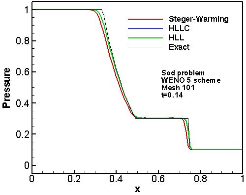

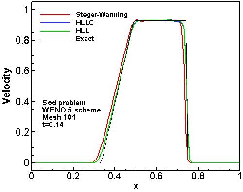

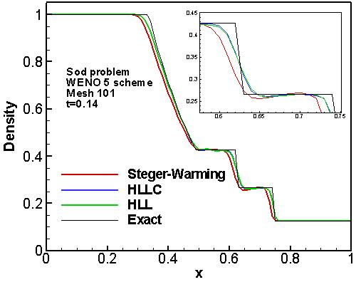

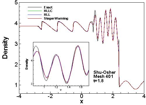

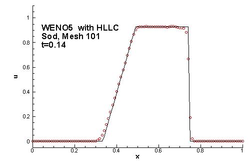

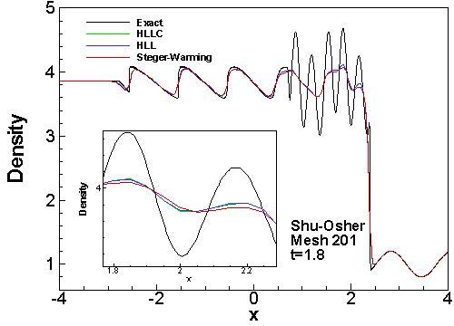

测试算例1: 一维Sod激波管问题, t=0.14时刻的数值解。
测试算例2: Shu-Osher 激波-密度扰动波干扰问题,t=1.8时刻的数值解。
方法1: 差分法,Steger-Warming FVS,  5阶WENO差分格式;
方法2: 有限体积法, 5阶WENO重构, 使用HLLC型近似Riemann解构造通量;
方法3: 有限体积法, 5阶WENO重构, 使用HLL型近似Riemann解构造通量。
结果见下图。
分析:
       HLL与HLLC 解效果相差不大, HLLC比HLL在接触间断处分辨率更好些。
       针对Sod问题,HLL/HLLC型FDS方法效果优于Steger-Warming型FVS方法。
       对于Shu-Osher问题, HLL/HLLC及Steger-Warming FVS方法效果接近。
结论:
     与Steger-Warming FVS方法相比,HLL/HLLC更适合分辨强间断,其中HLLC更好些。
       在光滑区,分辨率主要受重构方式(即差分格式)决定,三种通量形式带来的差别比较小。
[ 本帖最后由 lixl-imech 于 2010-5-26 08:58 编辑 ]

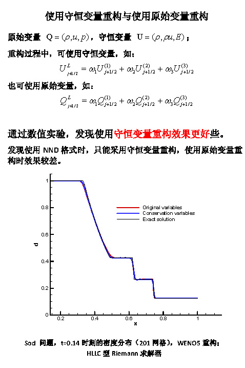

使用守恒变量与原始变量重构
使用守恒变量与原始变量重构

发表于 2010-6-2 22:45:11 | 显示全部楼层
个人比较喜欢原始变量,守恒变量重构时很难保证正压力和正密度。另外也可以利用特征变量重构,在做DG等高阶方法时一般需要采用特征变量才能得到好的高阶效果。
发表于 2010-6-2 23:36:56 | 显示全部楼层
守恒变量重构时很难保证正压力和正密度
有这事?
