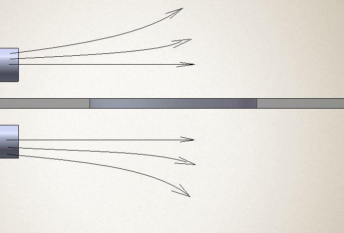

我来帮这位哥们画个图,免得大师们听不懂。那位哥们的意思估计就是如图的流动,平面尽可能大的延伸,来流从始至终都被平面分层,但速度方向相同,上面的速度大于下面的,中央有一活动板面,无来流时不动。

发表于 2011-3-25 13:02:50 | 显示全部楼层
大师可是不敢当啊。不过还是谢谢啦。
一阶近似,流线都是并行的。
也就是说垂直于流向方向上的速度为零,加速度为零。
加速度为零,垂直流线流线方向上的力为零。
也就是说,静压在垂直于流线方向上是均匀的。
所以,平板附近的压力,与周围的大气的压力是一样的。
既然上下两面的都是连着大气,都是大气压力,
所以,那个绿圆版上的力为零。
这里面用到的就是牛顿第二定律。

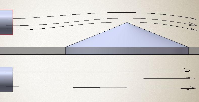

没有学明白,才会有这样的问题。
没看见机翼附近流线的曲率吗?

我再帮这位哥们发挥下,流动要是如图了,又会如何?
什么涡阶之类的暂时还没出来。
