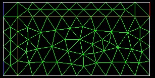

我毕业论文做的是采空区模型,是一个二维的长方形,介质是多孔介质,里面要用到瓦斯涌出源项的设置,所以请教以下问题:
(1)能把长方形的一个边设置成瓦斯涌出源项吗?
(2)瓦斯涌出是沿X方向的一个常数源项,怎么编写程序呢?(假设长方形的四个边是a,b,c,d)
跪求了
这个是fluent的截图,长方形右边的就是涌出边界

#include “udf.h”
#define C2 100.0
DEFINE_SOURCE(xmom_source, c, t, dS, eqn)
real x[ND_ND];                                                                          定义一个二维数组
real con, source;
C_CENTROID(x, c, t);                                                               返回单元的质心坐标值
con = C2*0.5*C_R(c, t)*x[1];                                                     con=50×ρ×y
source = -con*fabs(C_U(c, t))*C_U(c, t);                                  source=-con×|Vx|×Vx
dS[eqn] = -2.*con*fabs(C_U(c,t));                                             dS/dVx=-2×con×|Vx|
return source;                                                                          返回source的值
这个udf就是加入个源项,与多孔介质没有什么因果联系,所以无需体现多孔介质。另外,有泪不轻弹&膝下有黄金,犯不着

浪子兄 对了 还有就是我把那个例题导入fluent以后出现 parse error 郁闷 我是复制黏贴的啊
(2)瓦斯涌出是沿X方向的一个常数源项,怎么编写程序呢?(假设长方形的四个边是a,b,c,d)  这个是最主要的问题
发表于 2010-7-13 15:18:13 | 显示全部楼层
刚刚没注意看,宏定义错了,把括号中的ean改为eqn
这好像是帮助中的一个例子,源项应该加载在zone上而不是boundary上吧

还有个问题要请教浪子兄就是在网格的最右边添加常数涌出源项怎么编写程序呢
