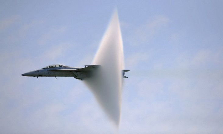

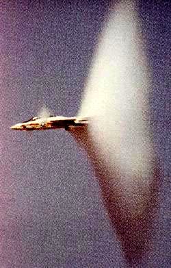

发表于 2009-12-30 04:49:27 | 显示全部楼层 |阅读模式
这样的照片大家都见过。按理说激波是看不见得。看见的是水蒸气凝结而成的。那么激波到底在哪里呢?
发表于 2009-12-30 09:20:08 | 显示全部楼层
好问题!坐沙发先围观一会。
发表于 2009-12-30 13:48:06 | 显示全部楼层
在后面吧
膨胀导致温度下降,水蒸气析出
但是穿过激波是升温的,因此激波在水蒸气析出位置之后
发表于 2009-12-31 08:35:20 | 显示全部楼层
2009年5月23日,一架F/A-18F战斗机在参加纽约航空展时突破音障后形成水气环
发表于 2010-1-2 14:38:22 | 显示全部楼层
先问个别的问题:上面这架飞机的飞行速度已经达到超音速了吗?

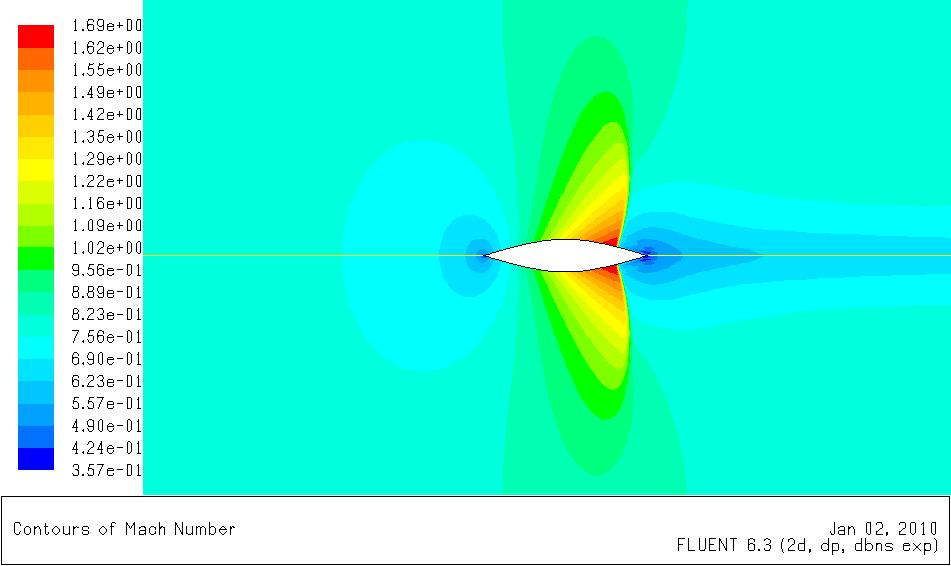

 楼主| 发表于 2010-1-3 04:05:09 | 显示全部楼层
做了个2维的CFD计算。下图是飞行速度为马赫0.8时的马赫数分布。
是不是跟上面的图有点像?
发表于 2010-1-3 13:12:31 | 显示全部楼层
是很象,所以所谓“突破音障”的时候其实并没有达到超音速,真正达到超音速后反而没有这层水雾了。
 楼主| 发表于 2010-1-3 23:38:08 | 显示全部楼层
大概,水汽环的前缘大概是马赫数略大于1,因为在马赫数一的附近,气流参数变化比较快。而水汽结束处可能就是激波位置,因为激波处,温度突然升高,小水珠很快又蒸发了。
所以,水汽的区域可以看做跨音区。

发表于 2010-1-4 12:28:26 | 显示全部楼层
我觉得3楼的基本分析是正确的。水汽析出主要是因为温度下降导致水在空气中的融解度下降所致,之所以在跨音速区产生水汽,超声速反而不产生水汽,主要原因就是在高亚音速区来流不经过激波,而直接进入膨胀波,此时温度降低到低于来流的温度,导致水汽析出,形成那个雾面,后面出现激波了,水汽也就消失了。同样在超音速飞行时,飞机头部有一道激波,空气先被加热,再经过膨胀波,此时温度已经不能降到比来流还低的温度,因此也就没有水汽产生了。从视频上看也可以证明这种观点:在飞机加速的过程中水汽产生只是几秒钟的事,真正到超音速区后,虽然周围大气环境没变,但是已经没有水汽了。

发表于 2011-1-26 16:05:19 | 显示全部楼层
是压力降低到了当地温度的饱和蒸汽压以下,水蒸气分压力低,水蒸气析出形成水雾,音障过后,温度升高,水雾重新回归大气内,
是由于激波运动,导致压力场变形,温度场变形,进而导致相变发生

发表于 2012-5-17 01:13:45 | 显示全部楼层
为什么机翼上下表面都有水汽?
上下表面都有激波?
