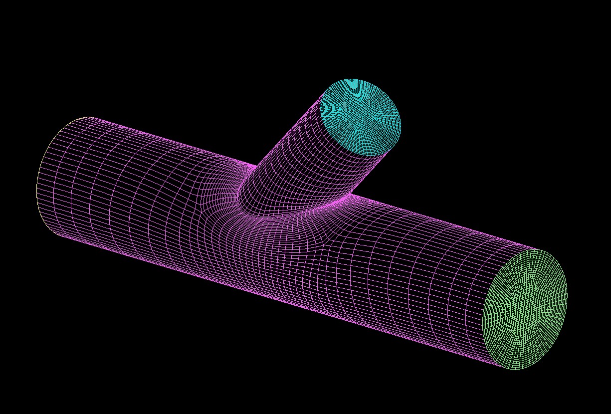

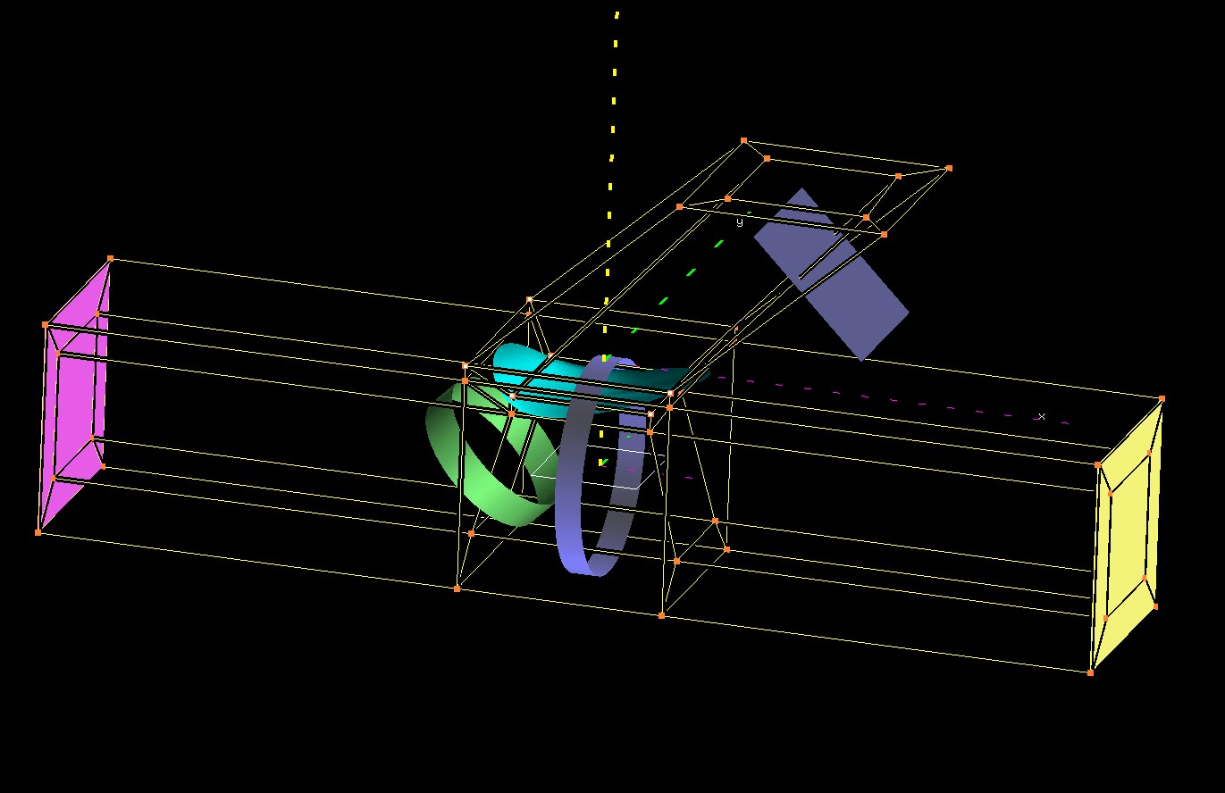

如图 一个管层流域 加上一个实心圆柱流域的进口
简单的切分成两个体
不管是cooper还是自由四面体网格 质量都不好
看过别人用icem划分相贯圆柱体 可以划出很规则的六面体 相贯处过渡很好
请问在gambit中怎么才能划好这种网格

gambit做不到icem那样。

那么对于这种相贯体 相对来说最好的划分方案是什么?
能否详细说下 谢谢了
xrs333
xrs333
11024
发表于 2009-9-4 19:47:37
切割,分区,把规则的部分与不规则的部分分开,规则的部分先划分6面体,不规则的部分划4面体。我觉得这样网格也很好,与流场参数分布及其变化的梯度相适应,不必追求全部6面体。我自己手头正在划的一个网格要分成100多个小块,累死银。

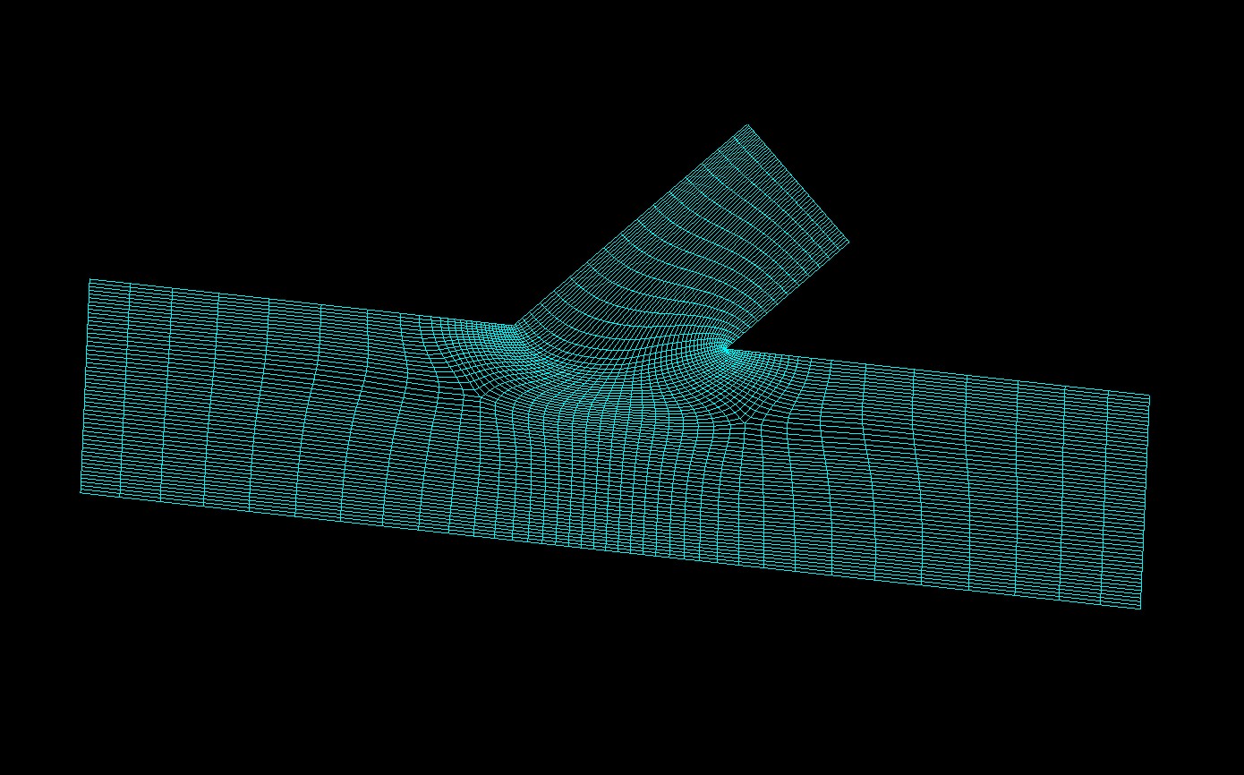

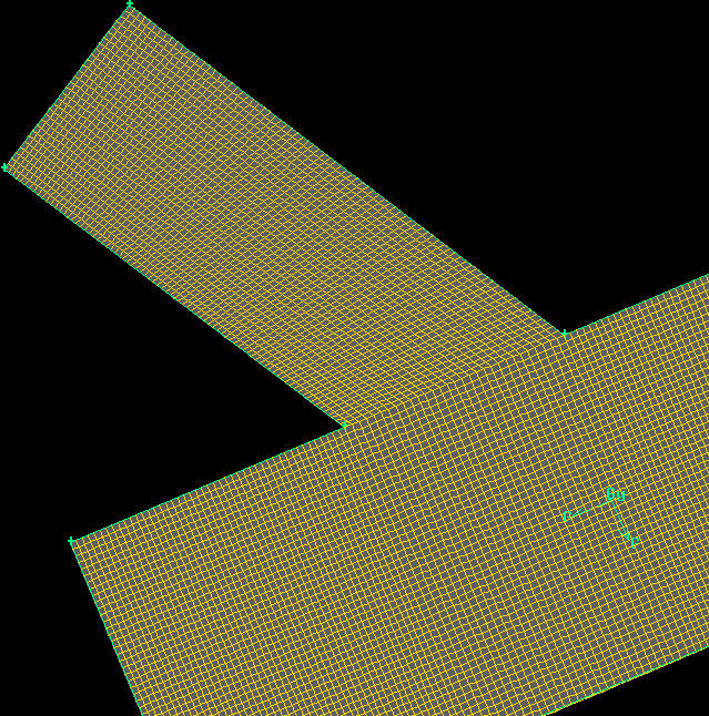

发表于 2010-5-30 18:17:54
还是可以画出六面体结构网格的,只不过比非结构六面体麻烦一些,质量还是可以的。

请教一下 这个是怎么划的啊

分块
这种分块的工作,gridpro也比较好解决

浪子大哥, 请问你的两个圆形的面如何划分??
为何我看不到线路的?

我以前有个帖子中说过用法的,时间长了帖子沉的找不到了,还有不少朋友要这个思路,那我改天开个gambit画相贯体的教程好了。
