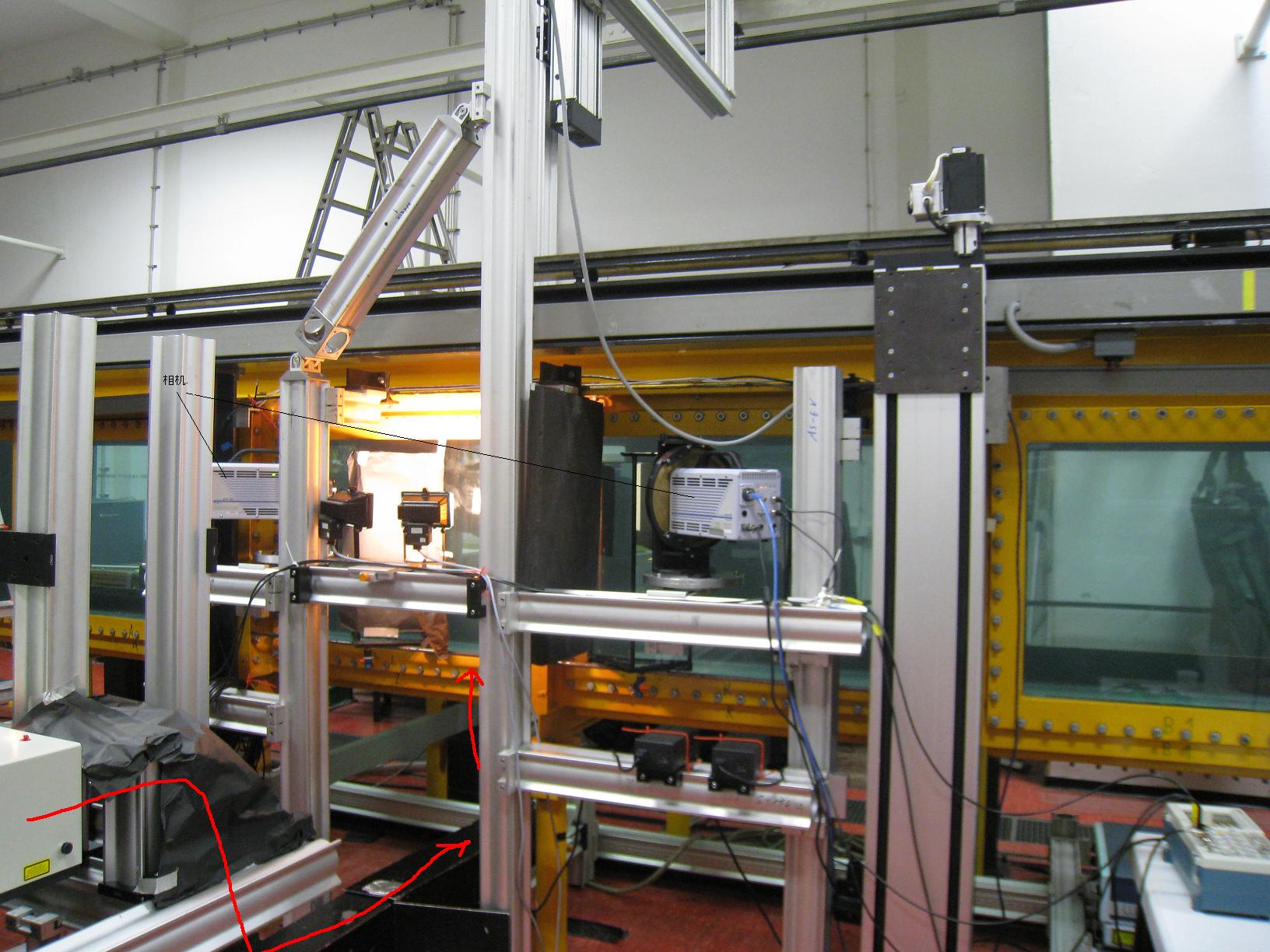

两个相机大概夹角90度,水 IMG_2118.JPG 槽1m*1m的样子激光从下面往上照。

粒子在加入水槽前,先在一个杯子里面搅拌,还是飘在水上面一大块,加点 改变表面活性的东西(洗涤剂还是什么的)可以混合的好一些,再慢慢倒入水槽。 相机1000fps,1024*1034 像素。粒子直径 大概20微米。

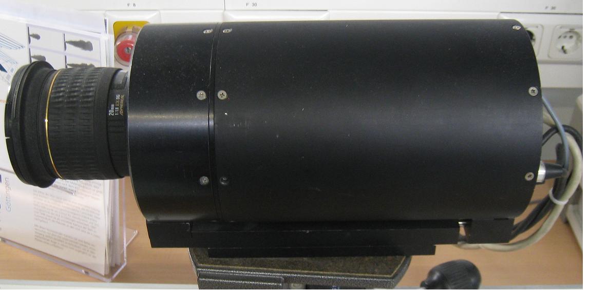

 楼主| 发表于 2009-3-4 01:52:54 | 显示全部楼层

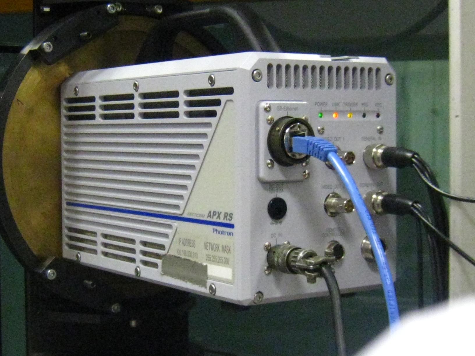

高速相机照片。
相机水平放置,可以水平,垂直方向旋转。

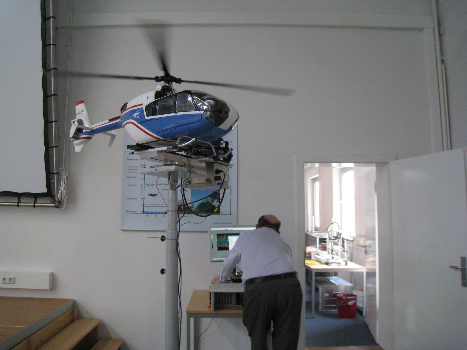

 楼主| 发表于 2009-3-4 02:04:20 | 显示全部楼层
piv测量变形(偏移):
打印一张piv粒子图像,贴在一个模型直升机的螺旋桨上,旁边用一个可以控制闪光频率的闪光灯,和相机同步工作,每当螺旋桨转到相机前就拍照,然后和静止的或者是上一次转过来的照片做piv处理。可以计算出来螺旋桨在转动过程的偏移分布。计算机可以在短时间内给出前面几次的变形结果。

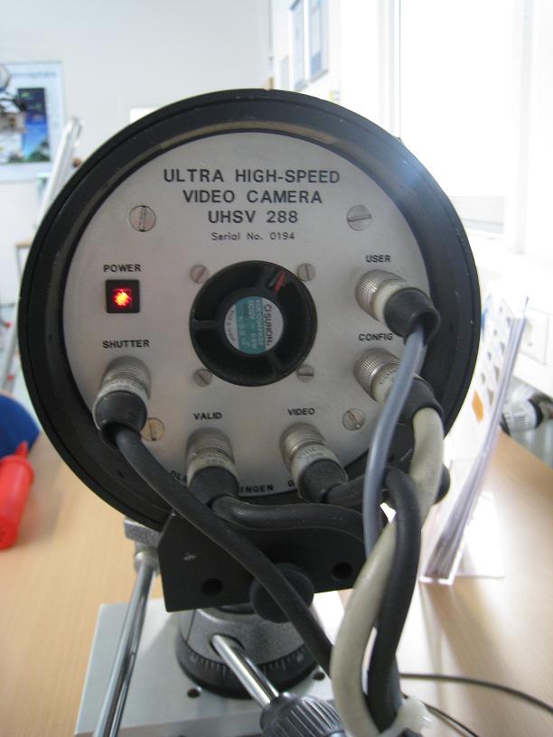

又一个相机 ,ultra high speed video camera , 具体速度1000,000 fps ,实验过程只能拍8张照片,尝试了一下当气球被捅破的过程,很漂亮。

发表于 2009-3-4 09:09:34 | 显示全部楼层
回复 2# foxes 的帖子
这个方法有意思,下次试试看。我刚刚弄了一个LIF,粒子怎么都不分散。请教一个弄过这个的人,说,用手搓效果最好,挫上个把小时就分散了。俺就被小小的雷了一下。后来流路全开,粒子在管道和泵里面跑了几圈之后, 全都分散的很好了,啥都没做。
发表于 2009-3-4 09:17:24 | 显示全部楼层
这套设备很奢侈啊。架子很棒。相机也很好。相机的scheinflug adapter是定做的吗?是不是拿来做dynamic piv?
发表于 2009-3-4 19:37:05 | 显示全部楼层
搅拌粒子的时候,加一点洗相片用的显影水会好一点。
 楼主| 发表于 2009-3-5 04:47:47 | 显示全部楼层
很多东西,这帮人都自己加工,当然舍得花钱,做的自然漂亮。另外就是从头到尾都是他们设计的。
发表于 2009-3-5 09:35:19 | 显示全部楼层
这不是您的实验室?养一帮会作机加工的人可不便宜。兄弟我给自己做零件,打得四个眼里面总有一个眼对不上。

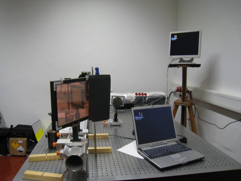

 楼主| 发表于 2009-3-6 00:02:41 | 显示全部楼层
我一无所有,连piv 的书都没有看懂,只是跑到别人实验室拍。觉得很多人的思路很有意思。变着法子玩花样。发到这里分享一下。

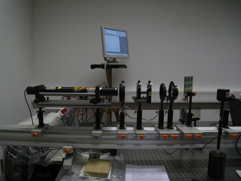

接下来是 holography,全息照相不仅记录了被摄物体的反射光波强度(振幅)而且还记录了反射光波的位相。如果用特殊激光照射这一全息图时,就可以看到一幅立体图像。我不懂,发出来给大家看。很久以前的了,老头说当时他还年轻,照片右边那个人,觉得是一个中国人。不过也没有打听。
实验系统图
换一个角度

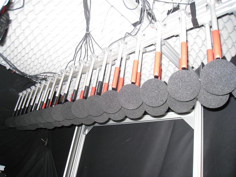

体视piv, 4个相机布置在一个机翼的下面,然后测量后面涡脱落的过程,上面同时布置了两排麦克风,来记录噪音。
由于需要处理的数据量大,所以用一个cluster 来处理实验结果,有点 数值计算n多网格三维流动的意思。化上几天去处理图片,然后出来一个随时间变化的流畅结构,然后再配合涡脱落过程声音信息,来设计机翼,或者其他东东的形状啊什么的。

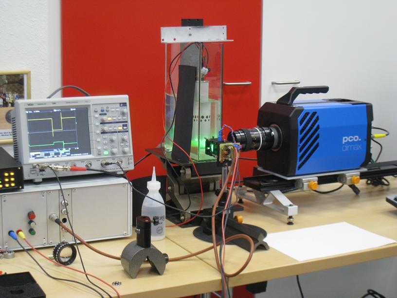

 楼主| 发表于 2009-3-7 18:38:36 | 显示全部楼层
平时用的piv都是用激光来照明,现在有人正在尝试用 LED 发光二极管,加上一些辅助电路和光学装置,可以控制的LED 发光3000HZ或者更高,尽管要受到硬件的影响通过的电流有几十安培到一百安培,但是出来的光片的质量以及够piv用了,整个东西加起来也就是拳头大,实验过程不需要什么保护措施。
下图是用一个pco高速相机,在3000hz下成功的用lED来当光源做piv实验的系统图。一两年以后会可能有商业化的LED Piv光源。这个听起来很诡异,却实实在在的被做出来了。
现在可能的问题是如何保证这个光源的使用寿命。
