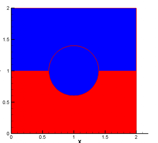

现在研究的是静止圆柱固定在流场中心,下一半是phi=1.0,为液态,上一半是phi=0为气态, phi=0.5为边界,对圆柱边界使用浸没边界法,但是接触角一直加不对
初始状态
初始状态

但是不加接触角,只用浸没边界法之后,图像就变成这样了
