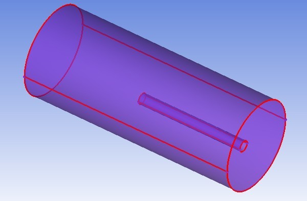

求助ICEM!圆柱体底面开个圆孔,但不贯通,该如何画?
发表于 2013-5-17 10:16:18 | 显示全部楼层 |阅读模式

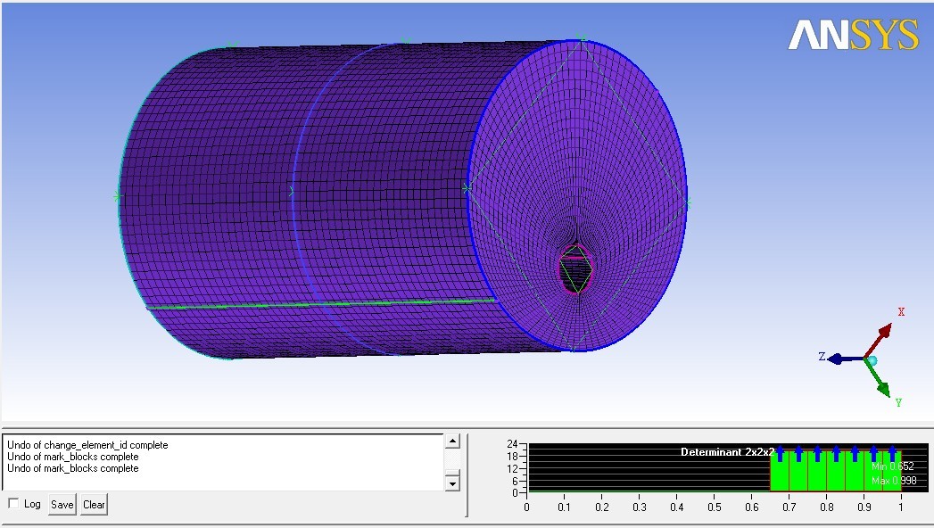

我先对孔表面进行o型向外剖分,然后删除块之后又对孔里面的那个面进行o型剖分,结果里面的面附近的网格质量好差,求大神指导!谢谢

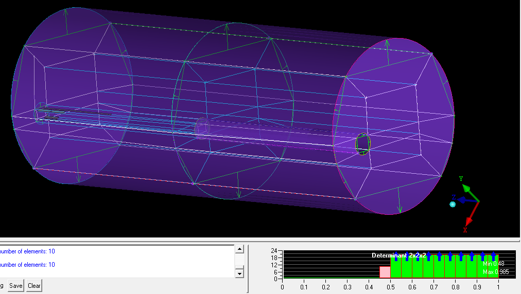

发表于 2013-5-18 08:34:11 | 显示全部楼层
画好了,辅助线添加一下就好了

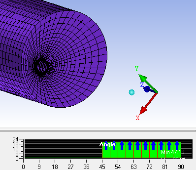

发表于 2013-5-18 11:33:13 | 显示全部楼层
回复 4# 让心飞一会 的帖子
我知道你是怎么画的,o一下,然后将中间的正方形关联到圆上的把。。。最小角是多少?
我画的网格,最小角是45

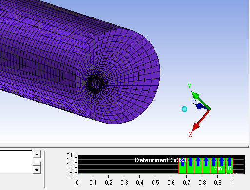

发表于 2013-5-19 18:51:29 | 显示全部楼层
这,两个o型剖分啊,这个网格质量可以调到0.9以上

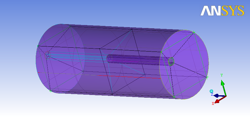

发表于 2013-5-20 15:50:28 | 显示全部楼层
O网格 切割掉那块就可以

发表于 2013-5-20 17:30:40 | 显示全部楼层
回复 5# 5超7 的帖子
我也画了下,把孔挖掉了,网格质量不会很差啊
