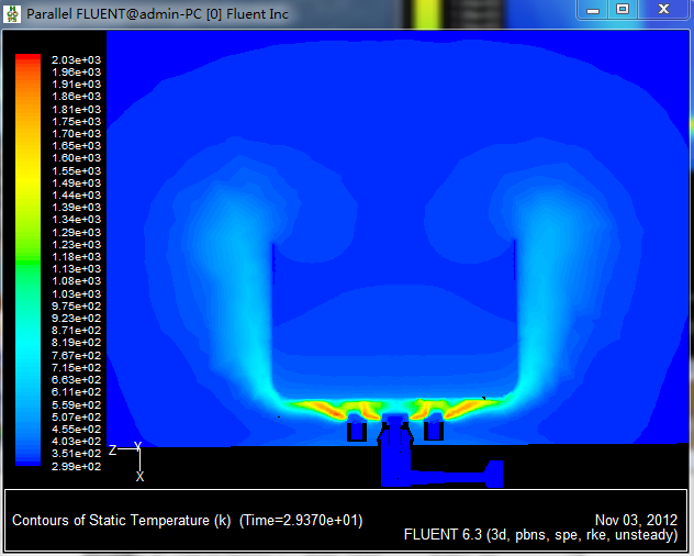

家用燃气灶采用数值模拟进行模拟,可是不知道该怎么计算其热效率,实际的热效率计算很简单就是水的吸收热与燃气的燃烧热的比值,但是怎么从模拟的结果中计算其热效率。求高手赐教,十分着急。
下图是温度场分布。

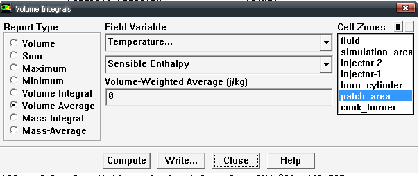

对于家用燃气灶进行数值模拟,从上面的温度分布可以看得出其模拟采用非稳态计算,可是才算了30S不到,可是底部的温度已经很高了,火焰的温度也很高(虽然甲烷完全燃烧的火焰温度有2000多摄氏度)(我也加入的DO辐射模型,我也不知道为啥会这么高,是什么原因造成的,求赐教?)始我打算采用温度的平均,看到底有多少的温升,可是平均下来有90多度,这和实际差的有点多哈,实际情况下5KG的水,从25度到55度还要5MIN呢,可是这模拟也太快了吧,所以我认为是由于锅的壁面的温度太高了,所以靠近锅壁(画的时候只是面,计算的时候去1mm的厚度)处的水温很高,所以导致总的平均温度升高,故我想采用焓的变化去算,可是我不知道该怎么去,是去显焓呢还是其他的?以及报告的方式是什么,是体积加权平均、还是质量加权平均还是什么,我都不清楚,我是新手,求算过这方面(fluent中热效率的计算)的高手赐教,小弟感谢涕零!

呵呵,谢谢你的回复,我的这个课题需要加入水,不然计算不了热效率。不过现在面临着温度提升过快的问题,就是说是能量的问题,但是能量残差是10-8了,不知道为什么,是什么原因造成燃气至烧了那么多,可是水却升的那么快,这似乎不太可能哈,这额外的能量又是从你那里来呢?望各个大神给予指点!

水是在边界条件中设置锅中一个区域固定值为1,使其温度为300k,至于你说的多相流,就没有考虑了,要是考虑多相流,太复杂了,再说我就把水加热到60-70度就好,可以认为都是液态水,不产生蒸汽,并且锅是敞开的,我试过封闭的,计算会出现很大的问题,所以封闭的行不通的。之前我用的是壳体传热模型发现了在锅的两侧(靠近水的那面和靠近火的那面),水的那侧温度很高,造成锅的底层水的温度超过100了,而且水温升的很快,所以我现在就把锅的温度设定为固定的值(100度),貌似还是不怎么行,水的温度还是升的很快,哎,纳闷哈!望大神门给与指点!
