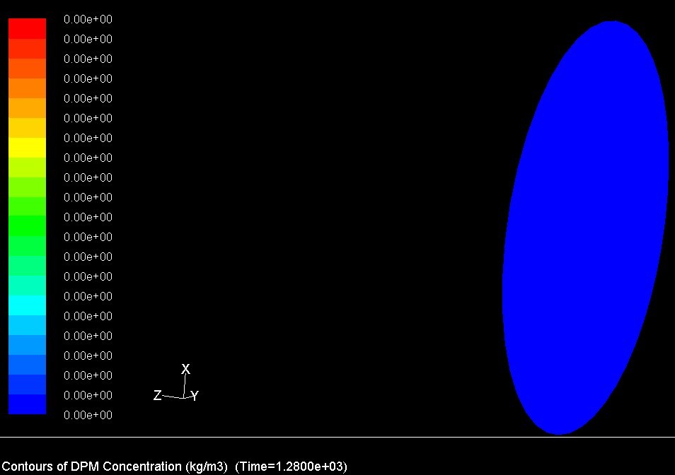

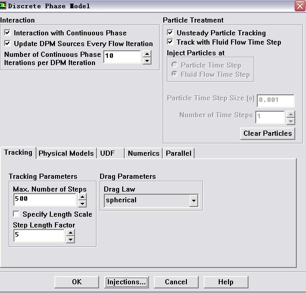

我用fluent的dpm模型模拟颗粒的运动情况,计算结果能得到颗粒的轨迹线,但是颗粒浓度显示为零,这是什么原因呢。我选用的是unsteady,离散相interaction with continuous phase,unsteady particle tracking,喷射源为surface类型,设置了喷射颗粒的质量流量mass flow rate,边界条件:wall壁面设为reflect,进口和出口处设为escape,一些设置具体见附件。
希望高手能帮帮我,分析一下问题,非常感谢。

楼主开始时间和结束时间都没设置,不会有沙粒进去吧,你确定你追踪到的是沙粒轨迹而不是流线。。。。。

user guide里说开始时间和结束时间设为零的话就表示颗粒只在计算初始时刻(t=0)进入啊,我的颗粒只在初始时刻从面源进入流场的。
我用pathline—color by particle variables, particle  ID生成的轨迹线,这样生成的线是流线还是颗粒轨迹线吧,感觉是我弄错了。那这样生成颗粒的轨迹线呢,再求指点,谢谢

你的模型是什么?本来用到unsteady tracking就比较麻烦
你有出现lost particle的情况么

我的是粉尘颗粒通风的模型,没有出现你说的lost particle 情况啊,但是我感觉我的颗粒一直没进入流场,不知道是为什么。

你用unsteady particle tracking, 为什么不设置stop time呢 开始时间和终止时间就是没有injection啊 你需要知道你希望停止injection的时间才行
所以我才说用这个很麻烦啊

我试了一下,把时间步长改小,是可以看到颗粒的浓度和轨迹。用pathline—color by particle variables, particle  ID生成的轨迹线,这个轨迹线是颗粒的轨迹线吧,而在 particle track'里只能得到颗粒点的分布。颗粒相的数据弄的我很迷糊。
(1)pathline中生成迹线有很多种方式,color by是着色的意思吧,但是 color by particle variables, particle  ID和color by  dpm, dpm concentration有什么不同呢,画出来的纵坐标代表的是不是还是浓度呢,我看了一下纵坐标的单位一直是(kg/m3)。越来越不明白了。
(2)我想得到的是颗粒在真个计算区域的轨迹线,浓度分布、颗粒速度和颗粒的停留时间等数据,我该如何做后处理呢,弄了好几天了也没搞明白,急需帮助,期待指点。
