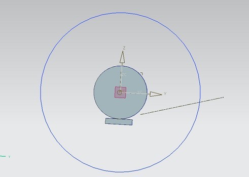

本人fluent初级菜鸟一只,现在在做一个三维流场仿真,主要目的是模拟微量润滑磨削加工过程中楔形区域流场的情况,三维模型如下图所示,中间为砂轮和工件,右边细管为喷嘴,想请教各位大侠边界条件如何设置,初步考虑为喷嘴为速度入口,砂轮为wall边界且给定一角速度,工件为wall边界,想设置一个压力出口边界,所以在模型外围画了一个直径略大的圆作为边界,不知这样设置是否合理,请各位大侠不吝赐教,万分感激!!

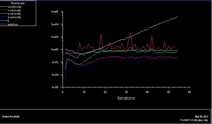

回复 1# M_learner 的帖子
我用DPM做了下 但是在对连续相空气迭代计算的时候老是出错 提示压力边界回流什么的 然后计算结果溢出 请问是不是边界条件设置不合理啊
M_learner
M_learner
82
发表于 2012-6-6 21:48:20
回复 2# M_learner 的帖子
加载空气连续相迭代计算时还是溢出了 下面是提示: turbulent viscosity limited to viscosity ratio of 1.000000e+005 in 697657 cells
Error: Floating point error: invalid number
Error Object: ()

82
发表于 2012-6-6 21:49:44
我把迭代计算曲线也贴上来了,请各位高手帮我看看,谢谢!

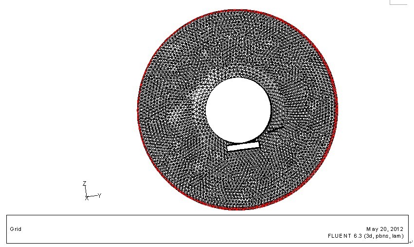

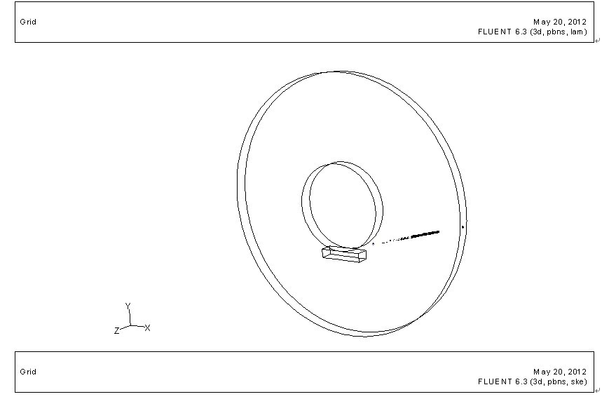

82
发表于 2012-6-6 21:51:46
模型的话就是简单的平面磨削过程 里面的小圆为砂轮,半径100mm,宽度为30mm,下面的长方体是工件,长宽为100x20mm,厚度也是30mm,砂轮和工件之间有0.1mm的间隙,右下方有直径为2mm的喷嘴,其轴线位于砂轮中心面内,位置通过与砂轮中心线的距离和与y轴的角度确定。为了得到封闭的计算域,在外围取了一个半径为300mm的圆作为边界,然后利用gambit得到的模型如图,计算区域就是用外面那个大圆减去砂轮、工件以及喷嘴之后的体积。第一张是划分的网格图,由于喷嘴直径比较小,所以被外表面上的网格盖住了…

发表于 2012-6-6 21:52:20
边界条件设置如下:喷嘴靠近工件的一端面作为速度入口,速度为45m/s;里面的小圆面也就是砂轮为wall动边界,给它一定的角速度;外面的大圆边界作为压力出口边界;其他的都设定为wall边界…然后模拟过程是在砂轮以一定速度旋转下,从喷嘴入口喷入含有液滴的压缩空气,模拟其中的速度场、压力场以及得到液滴的轨迹。基本就是这样了,请各位帮忙看下问题出在哪里,不胜感激,谢谢!
