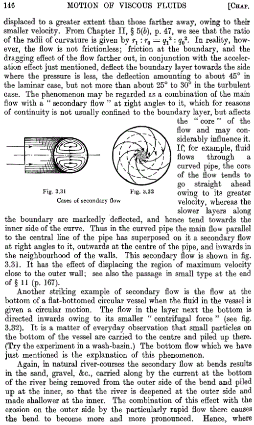

还有一类例子。流动看起来是粘性很强的,或者说流场中的速度梯度很大。但有些主要的流动现象可以无粘很好的定量的解释。比如通道中的涡以及二次流。

发表于 2012-5-8 23:59:25 | 显示全部楼层
最简单的二次流是非均匀流动在弯管中的行为,以及河流底部的泥沙运动。不均匀流动的起因一般都跟粘性有关。但是一旦非均匀流动已经形成,有时候他们的行为就可以用无粘流动来解释了。下面是普朗特的书里面的一页。

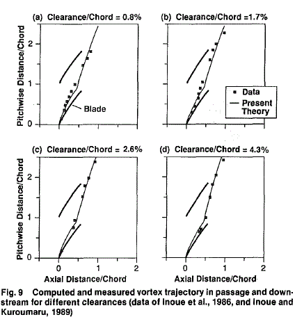

这是一个叶轮机械方面的例子。叶轮机械的叶尖涡的流动是比较复杂的。这个搞这一行的人都知道。叶轮机械的端壁流动是相当复杂的,流动的速度梯度大,掺混不可忽略。就是这样一个复杂的流动,无粘的方法仍然可以用。这是一个用无粘流动来计算叶尖涡的行为。计算出来的涡的轨迹几乎跟实验一样。
顺便留个问题。为什么叶尖涡在离开叶片通道后,突然变向?

这是整篇文章。
文章中的方法的思路是用二维非定常流动来模拟三维定常流动。这样的思路对于理解一些带流线方向的涡的现象是很有用的。
