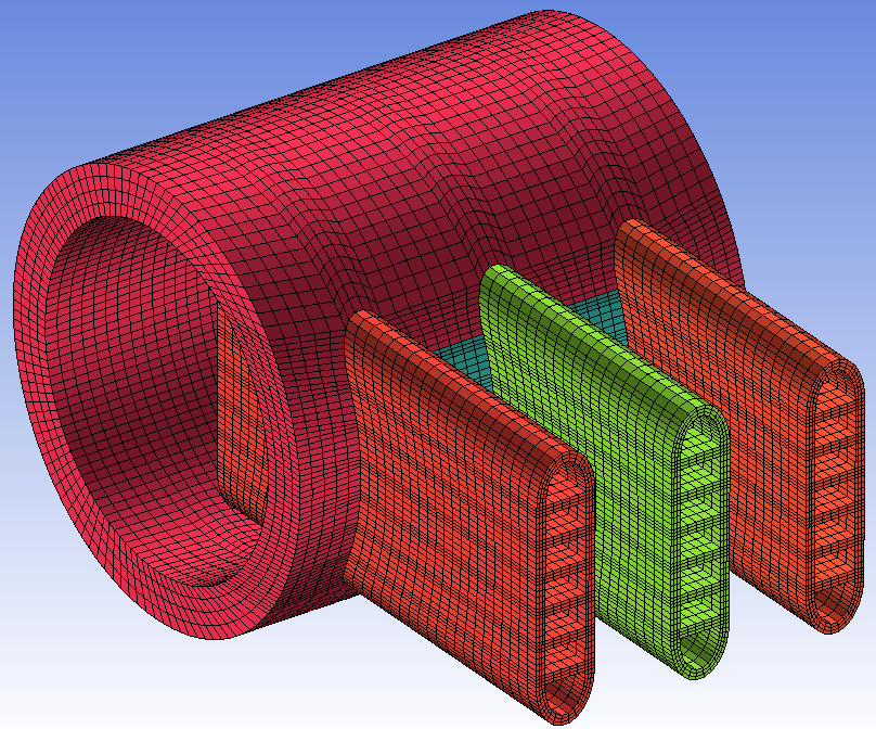

发表于 2012-4-13 14:07:15 | 显示全部楼层 |阅读模式
这是流体中文网哪位大神发到我邮箱的模型,内容如下“跪求帮忙画网格,急!”除了邮箱,没留任何联系方式,连尊姓大名都没留。本着帮忙的原则画好发过去,邮箱老退信,是谁的谁拿去。
[ 本帖最后由 浪子轻狂 于 2012-4-13 06:14 编辑 ]
mesh.rar
129.79 KB, 下载次数: 301

感觉这个网格以前浪子大哥好像用gambit画过
 楼主| 发表于 2012-4-14 20:00:28 | 显示全部楼层
回复 4# 我是小菜鸟 的帖子
别误会,我不是谁有网格弄不出来就免费帮人画一个,只是偶尔有点时间时画一个。

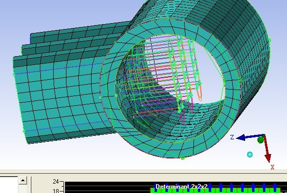

发表于 2012-4-17 15:47:43 | 显示全部楼层
你好,我也试着做了下,往圆柱里边延伸的时候总是失败。求指点
发表于 2012-4-17 19:48:33 | 显示全部楼层
回复 8# zhangwei520 的帖子
你应该需要增加面对面投影。
发表于 2012-4-17 20:48:00 | 显示全部楼层
这种里面有东西的模型画法能大致提供以下思路吗?感觉画起来有点别扭!看了浪子大哥的block
不知道怎么切出来的
