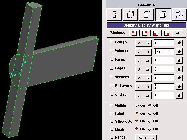

国庆前就想着开个帖子,国庆玩的很疯,给忘记了,现在补上。发现坛子里很多网友还在使用gambit软件,也有不少对三通管的划法存在疑问,今天开个帖子专门讨论一下三通管六面体网格的gambit画法。

在合适的地方建立三个相互垂直的圆面,并用这三个圆面分割大的1/4圆柱,这三个圆建在哪个地方合适?希望大家多做练习自己摸索。懒惰不是错,动动手就能整明白的小case也懒得做就是你的不对了。

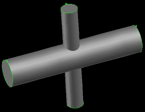

发表于 2011-10-8 20:43:02
先画两个圆柱体,如下图

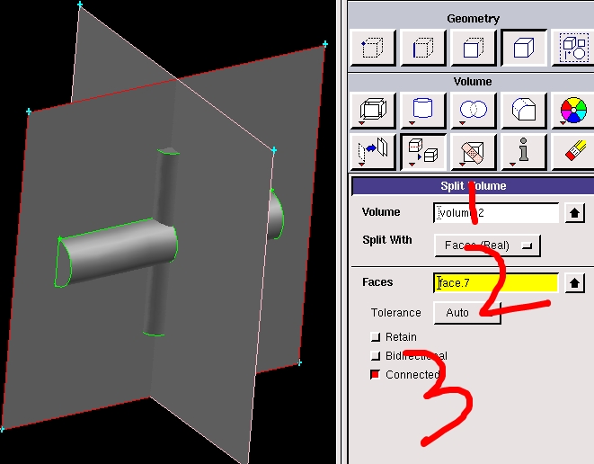

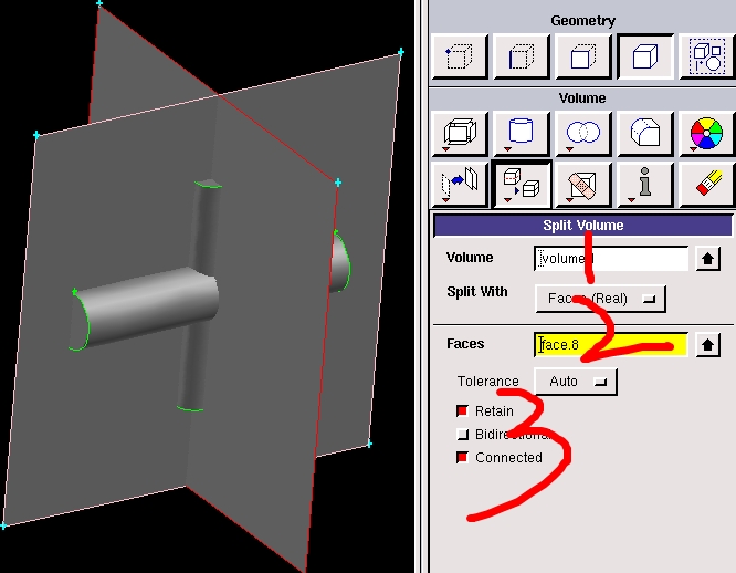

发表于 2011-10-8 20:47:15
新建两个相互垂直的平面,用这两个面分割已经建立的大圆柱,并保留分割面
浪子轻狂
浪子轻狂
9578
发表于 2011-10-8 20:56:39
继续用这两个面分割小圆柱,由于后面已经用不到这两个面,所以无需保留。

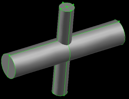

发表于 2011-10-8 21:00:35
两次分割后,效果如图所示

鉴于三通为对称结构,我们取1/4结构划分网格,能更清晰的看到分区的详情,其余的3/4画法以此类推。隐藏3/4结构(不知道如何隐藏的筒子们牺牲半小时泡妞时间补补课),只显示1/4待画实体。

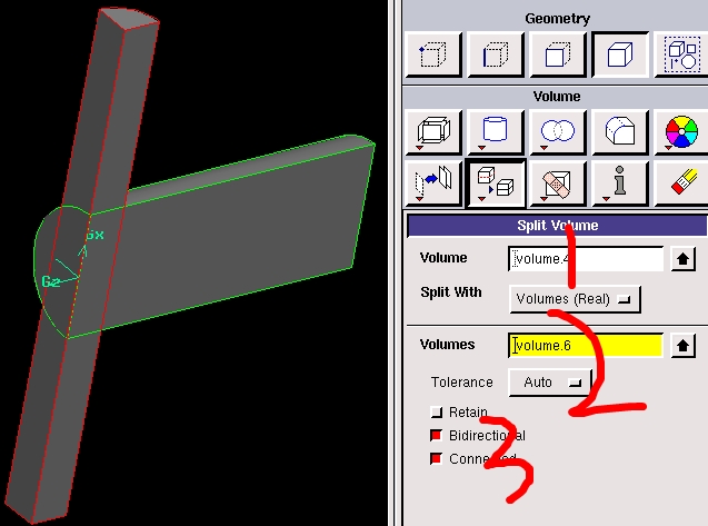

发表于 2011-10-8 21:15:43
这个结构还不是我们想要的结果,刚好再做一次split操作,结合前面两次分割,细心的同志可以发现,split下面的三个选项我们全部都用了,每一项什么含义,都明白了吧。你还不明白?那你自己用头撞豆腐去算了,我都不惜说你

发表于 2011-10-8 21:16:09
还要把大圆柱再分割一次

发表于 2011-10-8 21:18:35
小圆柱两端用COOPER,大圆柱也用COOPER。不知道网格质量如何?

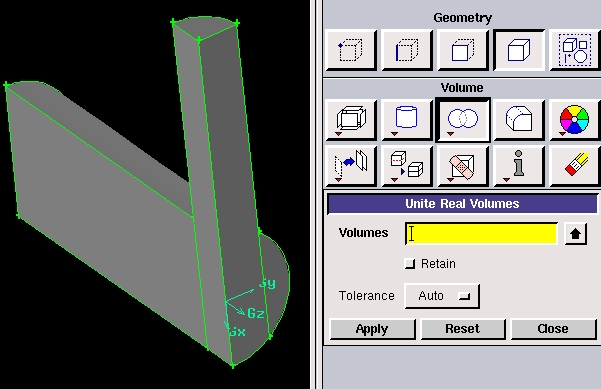

发表于 2011-10-8 21:19:36
删除一个无用的体,合并两个相连的体,得到想要的1/4三通结构。你不知道咋合并?我强烈建议站长把你的常住户口从流体中文网迁走。
