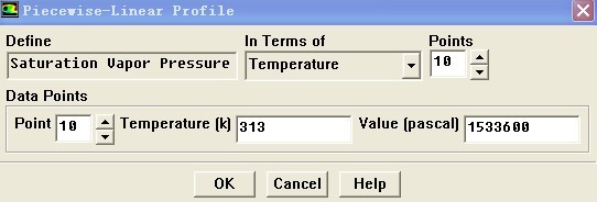

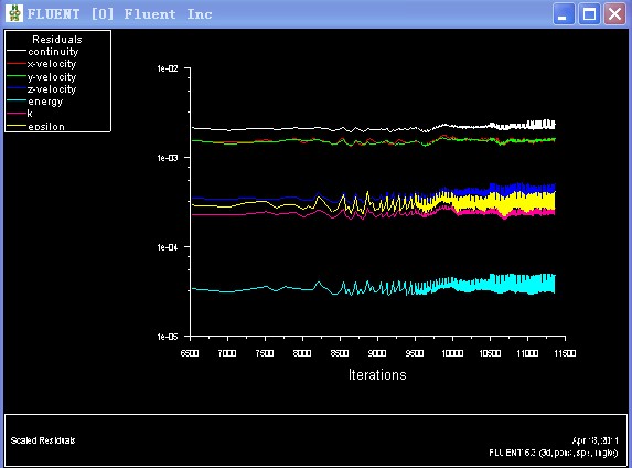

我现在做的是关于一个蒸发器内部流场和温度场的模拟,模拟制冷剂R22的气液两相流动,经过计算制冷剂液体的体积分数占2.5%,采用离散相模型来模拟制冷剂的两相流动,其中还伴有制冷剂液滴的蒸发,气态的制冷剂设为连续相,液态的设置成离散相,蒸发温度-10度,壁面温度设置成定壁温0度,边界调节是进出口escape  壁面为trap,调试过先计算连续相在加入离散相,但是在连续相收敛之后加入离散相残差曲线震荡的同样很大,振荡的周期是连续相和离散相耦合计算的步数相关的,在计算过程中还出现很多低温区域,会出现温度限制的提示:temperature limited to 1.000000e+000 in 202 cells on zone 2 in domain 1,调试了很长时间没有得到收敛的结果,所以来这里请教下版主,麻烦帮我看看,先谢谢啦!再问下版主在初始化的时候有没有必要点击initialize—reset DPM sources啊?

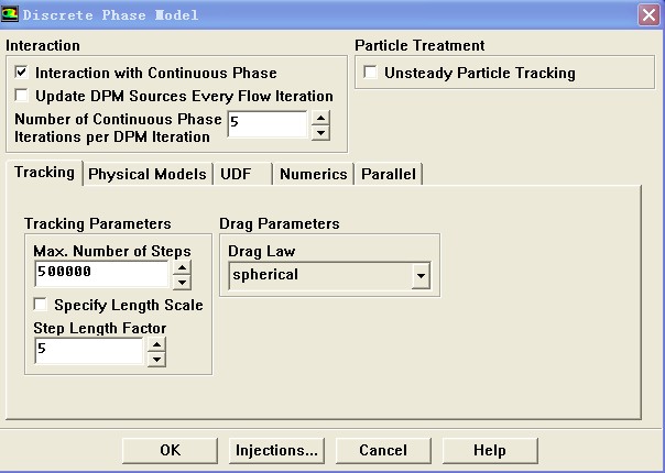

 楼主| 发表于 2011-4-12 09:19:04 | 显示全部楼层
离散相设置
其中mumber of continuous phase iterations per DPM iteration调试过的值有5 ,10 ,20 ,50,震荡都比较大,得不到收敛的结果

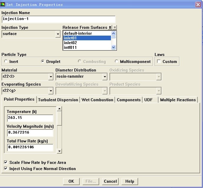

 楼主| 发表于 2011-4-12 09:20:53 | 显示全部楼层
选择的粒径分布式是rosin-rammler,最小直径1e-5,最大是0.0001,平均直径是5e-5,spread parameter是3.5 ,mumber of Diameters是10
 楼主| 发表于 2011-4-12 09:21:53 | 显示全部楼层
随机跟踪模型

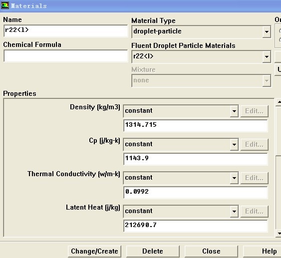

 楼主| 发表于 2011-4-12 09:22:52 | 显示全部楼层

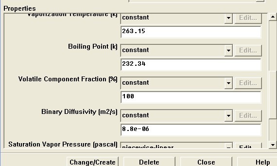

离散相物性设置

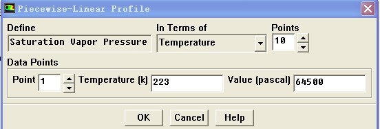

 楼主| 发表于 2011-4-12 09:23:29 | 显示全部楼层
饱和蒸汽压是线性变化的

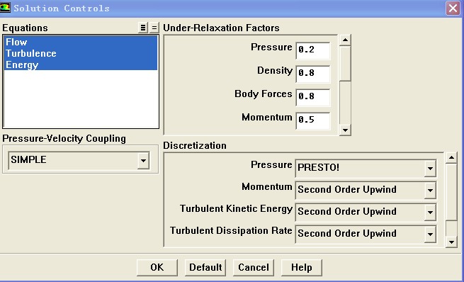

 楼主| 发表于 2011-4-12 09:24:10 | 显示全部楼层
二阶迎风差分

发表于 2011-4-12 11:06:47 | 显示全部楼层
物性的问题:
密度用常数不妥。
沸点比蒸发温度还低(当然,后者并非真的是物性参数)。
饱和蒸汽压很重要,你用分段线性,分段要足够多,数据一定要符合实际,最好用多项式,且要覆盖流场的温度范围。
 楼主| 发表于 2011-4-12 12:34:50 | 显示全部楼层
原帖由 xrs333 于 2011-4-12 11:06 发表
物性的问题:
密度用常数不妥。
谢谢版主xrs333,我先按版主说的调试调试
1.我发现离散相液滴的密度只有常数这一个选项,不知是哪里设置错啦
2.我设置的沸点是制冷剂r22的标准沸点,我的理解是沸点就是饱和蒸汽压下的温度,是不是沸点也不应设置成常数呢而是根据压力变化的呢?
3.饱和蒸汽压我分成10段,温度范围为-50度到40度,进口温度为-10度,定壁温为0度,这个范围应该可以覆盖的我现在用多项式拟合调试下
4.问下版主每次初始化完毕后用不用rest DPM sources?
再次谢谢版主,调试完毕后有问题再向你请教!
发表于 2011-4-12 12:53:56 | 显示全部楼层
1 我看错了,以为是气体密度。
2 那么蒸发温度要比沸点低,它是一个计算参数,高于该温度才计蒸发。沸点也应是压力的函数。
3 温度范围不但要覆盖实际温度范围,还要考虑迭代过程中温度波动。所以你给的温度范围肯定不够。
4 rest DPM sources是指把颗粒传递给连续相的动量、质量和能量全清零。初次初始化rest与否都一样。但是在计算中如果停下来修改了什么设置,然后你希望分散相计算重新来过,那么就rest一下。如果是为了获得稳定解,只要不发散,则是否rest也无所谓。

 楼主| 发表于 2011-4-18 09:34:26 | 显示全部楼层
版主,经过这几天的调试,我调大啦饱和蒸汽压的范围,温度从163.15K到353.15k,设置了20个点,线性变化的,沸点也是线性变化的,蒸发温度仍然为263.15K,把连续相的速度进口改成了质量进口,这样可以输入表压354800pa,但是结果还是不太理想,不知道哪里还没调好,请版主指教下
发表于 2011-4-18 12:28:55 | 显示全部楼层
把蒸发温度降低。
