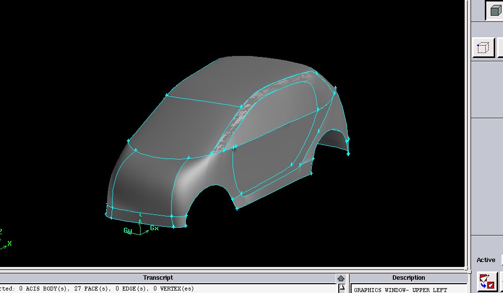

小弟的毕业设计,其中一部要对汽车造型进行空气动力学分析。将UG画的三维造型导入到gambit里后,不知道如何进行网格划分,2维图我会划分,但是三维汽车造型就不知咋弄了,请高手来指教下

你的这个模型不对吧,不是车的模型,应该是流道(或者说是流体流经的区域)的模型才对!
你的这个模型整好是建反了。

建反了?啥意思,不懂啥是流道的模型,这个图是我直接用UG画出车的3维造型然后导入gambit并渲染后的样子

现在是做汽车外流场的CFD分析,又不是做FEA分析,你建个车壳模型有啥用啊?

做这个很让人蛋疼啊,我之前建的模型是错的,还需要个大的长方体,把汽车造型放进长方体里面

这个外形弄出来了也是有帮助的
外面加个大的框包起来,然后用面分割体,
然后能得到车外部的流场计算区域。
