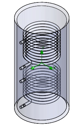

最近想做太阳能换热器承压水箱里的热分析,但是一直不知如何下手。我把问题描述一下,希望有人能指点一下怎么去做。
欢迎大家参与讨论,有什么观点见解随便提,大家一起讨论下!
换热器的承压水箱的实质就是一个热交换的产品,但是为了考察其换热效果,需要对水箱里的水温进行监测,现在都还是使用实验的方法获取水箱里面的温升,温度分布与时间的关系。本想尝试用软件模拟的方法来分析获得水箱内水温升高与时间之间的关系,但是这属于非稳态问题(即时间相关),哪怕只是想知道一个小时后的换热情况,计算量已经大得惊人。以现在性能比较好的计算机来做的话,模拟物理时间一秒钟的计算时间就达到了40分钟,更何况长时间的模拟,这对cpu、内存、硬盘都是一个不小的考验。这种做法基本上被否定了。
蛇管内的流动是稳定的,水箱里的液体是不流动的,这样的话是不是就可以先计算稳态流场,再计算非稳态温度场?
现在请问有哪位做过这方面或者是类似的分析,有没有一种比较好的处理方法,能够快速得得到一定时间后的结果。可以不要水箱里面温度分布,只要水箱里面的液体的平均温度在一定时间后达到了多少度。可以是一个已经有的数学模型,也可以是商用的软件,但是计算速度一定要快,一般来说两三天的时间是可以接爱的,但是时间太长就失去了意义。
己知条件是蛇管进热水的温度及流量,蛇管出口的压力,水箱内的初始温度,蛇管材料,水箱绝热。
不知怎么把图片放到这里面,只能把图片放到附件里面。

建议:对整个升温过程的CFD计算只用于研究目的,帮助设计员了解流动和传热现象,计算时可尝试增大时间步长。而在产品设计验证和优化工作中只做稳态分析,通过分析比较温度分布和换热系数等为设计提供参考。

如果你的流场比较稳定,可以先计算一个稳态流场,然后停掉流场计算,只进行温度场的非稳态计算,计算时间将会大大减少。

我的意思是计算出一个稳定流场后,停掉其流场计算,只计算温度的瞬态计算。这种方法不是说没有流场了,而是流场保持稳态计算出来的流场不变。而导热系数比热容粘性系数你该用动态的就用动态(变物性)的,不知道你明白了我的意思没有。我这样做过分析,内容跟你这个有点相似,整个计算区域并不复杂,流场随时间变化并不大,或者说平均流场是稳定的,但是进口的液体温度非线性变化很长的时间(比你的时间还长),我就是用这种方法做的,结果还是可以接受的。

这种方法也是不得已而为之。虽然是自然对流,但是他的问题核心是想通过对流把热量从蛇形管传递到水箱,但是每一个时间步长都求流场时间又太长。如果能找到一个合适的平均流场,只要能比较准确的反映出换热系数,工程上这样处理还是可行的。
