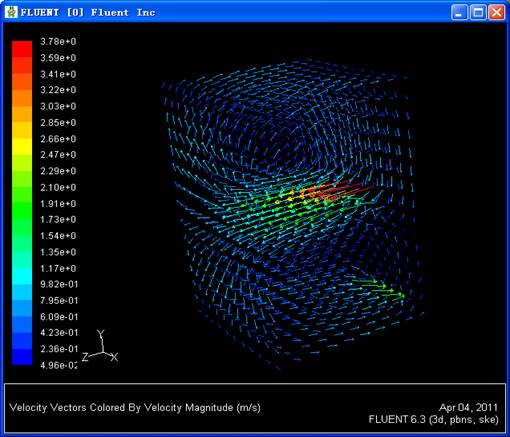

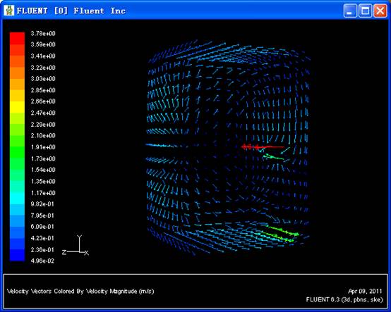

我画了一个速度矢量图,之前都好好的,今天打开的时候重新display的时候就变成下面这个样子了,请问各位高手,怎么把速度矢量图弄成原来那个样子啊?(原来那个样子如一楼的图所示)谢谢各位!!
 楼主| 发表于 2011-4-9 17:35:59 | 显示全部楼层
原来的样子

更改显示密度与箭头大小

发表于 2011-4-10 17:00:41 | 显示全部楼层
回复 4# pinksuper 的帖子
MY GOD!自己要注意绘图的控制面板!在左下角附近!

回复 5# csuperfect 的帖子
不好意思,我是新手中的新手~~~弱弱的说一句啊,我再次打开的时候什么都没有动诶,不知道为啥矢量图就变成这样的了

上图显示的是某个面上的速度,下图是某个区域的。

发表于 2011-12-23 08:45:22 | 显示全部楼层
你说的不准确,调整大小事SCALE,改变线的长度:
另一个是,SKIP,改变线的密度,如果计算机不是很好,可以设置值大些,逐步减小。
