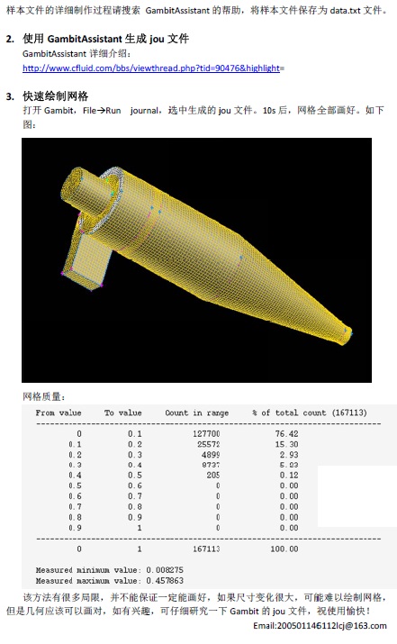

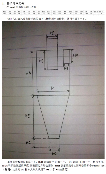

该方法可快速绘制切向入口旋风分离器网格。

发表于 2011-4-8 19:33:49 | 显示全部楼层
感谢啊!可是为何gambit assistant 不能用?
 楼主| 发表于 2011-4-8 21:54:39 | 显示全部楼层
回复 2# kldanzz 的帖子
仔细看 gambit assistant 的帮助,肯定是可以用的
发表于 2011-4-9 10:45:16 | 显示全部楼层
就不能打开。。The application has failed to start because its side by side configuration is incorrect.
 楼主| 发表于 2011-4-9 11:22:05 | 显示全部楼层
程序是基于VS2005编译,确认你装了NET Framework运行库,通常应该是可以运行的。系统必须是32位的。
我在xp和windows 7上都试过,可以运行。
发表于 2011-4-17 11:29:44 | 显示全部楼层
gambit assistant 怎么不能安装?是否必须在gambit文件夹下?
 楼主| 发表于 2011-4-17 15:47:13 | 显示全部楼层
gambit assistant 不用安装,绿色程序。程序是基于VS2005编译,确认你装了NET Framework运行库,通常应该是可以运行的。系统必须是32位的。
如果运行中提示:
“由于应用程序的配置不正确,应用程序未能启动,重新安装应用程序可能会纠正这个问题”
可下载动态链接库文件,拷贝到相同目录(目录中不能含有中文),运行即可。
文件地址:http://www.cfluid.com/bbs/viewthread.php?tid=90476&page=1&extra=
