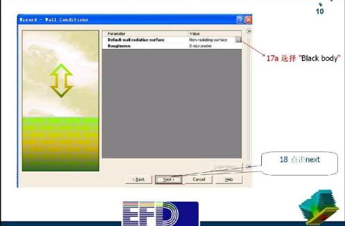

针对新版本的改进,下载到的PPT第10页的内容需要您参考下图手动更改,请留意:
[ 本帖最后由 Flo-fluid 于 2011-4-7 18:05 编辑 ]
