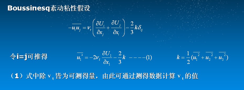

由于局部时均速度的梯度ADV得不到  设想在ADV测量脉动速度的同时利用PIV测量梯度 不知PIV的示踪粒子会对ADV的测量结果产生多大的影响? 请各位高手解答 在此先谢过!
感谢各位老师的帮助
就是想通过测量得到那个紊动粘性系数,根据我理解是需要得到脉动速度和时均速度的梯度。得到脉动速度是为了计算湍流动能的。我的整体思路是这样的

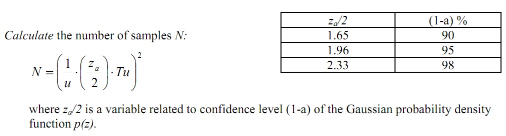

如果想得到时均统计量,那么采样频率不需要太高,实际上也不能太高(要大于2倍时间积分尺度),采样数量越大,你获得的时均结果越准,场结果也越平滑。通常>5k~10k,如果一定需要一个数的话,这个有点复杂,呵呵,它与你所期望的置信区间,所期望的不确定度和湍流强度有关,具体请看附件。u是不确定度,(1-a)%是置信区间。
