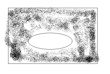

发表于 2011-4-2 19:56:47 | 显示全部楼层 |阅读模式
怎么给图中阴影部分划分网格啊

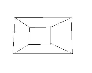

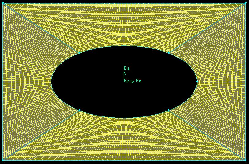

这是拓扑结构,嘿嘿,这种问题该发到前后处理器论坛吗

发表于 2011-4-3 13:24:25 | 显示全部楼层
你的意思是在那个椭圆外头画网格么?好像可以用gambit里头的split命令把中间那部分去掉,然后选分网格的面的时候不选中间那个,我也是个新手,前几天遇到同样的问题,论坛里的高人给我解答的

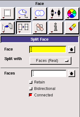

发表于 2011-4-4 12:58:46 | 显示全部楼层
回复 8# zhwoaiwenku 的帖子
其实我也是新手,你看下面这个图,在第一个face里选那个长方体,在下面那个faces里选那个椭圆,然后再中间的那个split with里选face(real),然后确定,就把这两个形状的图合到一起,并且椭圆内部和外围就分成两个部分了,画网格的时候就有两个面,可以只画外围,也可以只画椭圆内部,也可以两个一起画的,split操作在二维三维里都有
