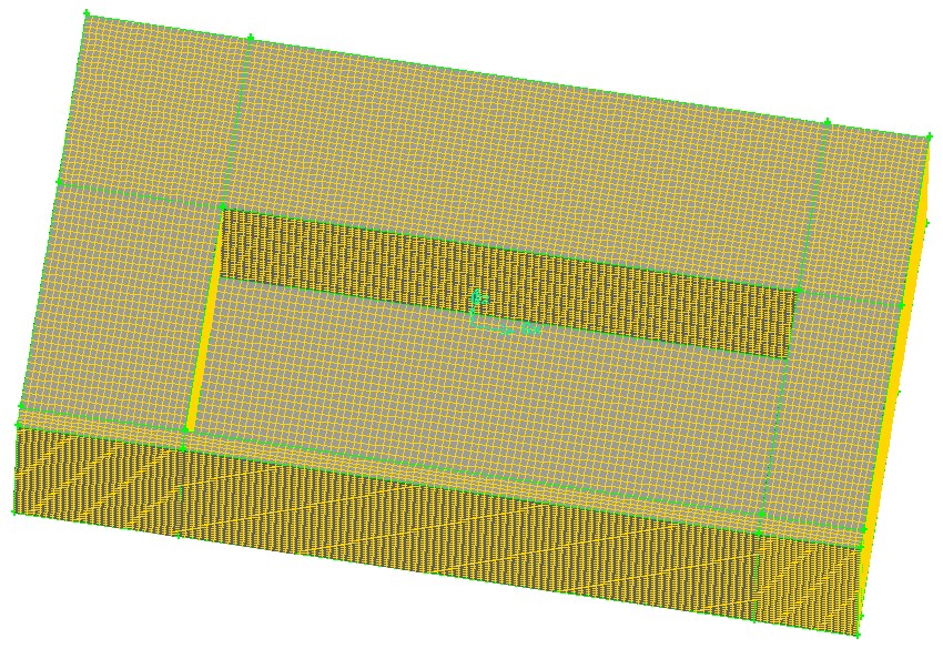

模型最小网格长度8mm,连续相流体为电解质,离散相为气泡射流,为了研究离散相作为动量方程源相,影响连续相的流场;在喷射面上定义了400个file型粒子(速度方向随机,大小小于0.4m/s) 边界条件是四周为reflect 回弹系数设为0.1 上表面是escape 条件 设置了相间耦合迭代 因为是封闭槽体 没有入口出口条件 觉得连续相流场不好初始化 所以选择了非稳态问题求解,颗粒追踪方式选择非稳态追踪(稳态追踪下发现连续相保持静止,不受影响)粒子喷射start time =0.end time=0.004;step length factor 为20 所以设迭代步长time step size 为0.0001((0.008/0.4)/20=0.001缩小一个数量级想先算稳定) max.num steps 为1e04 选择track wite fluid flow time step ,每时间步最大迭代数20 ,时间步20 计算后 发现没有颗粒escape =0 ,颗粒运动方向没向上表面去流场速度矢量分布也有问题 请教下问题出在哪里

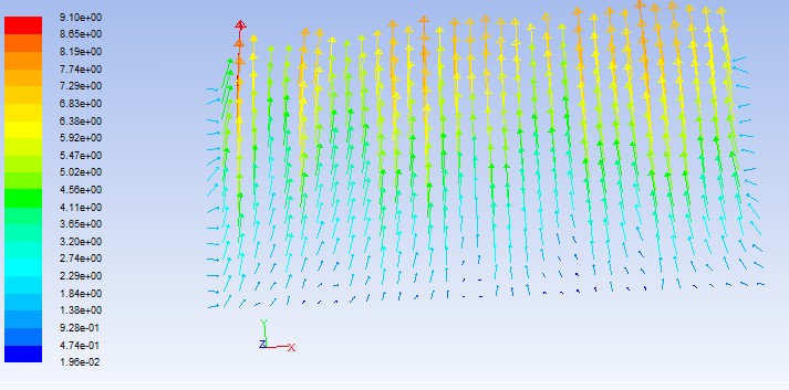

3.调整非稳态跟踪选项设置,(这个上面有点疑惑),这个设置上有没有什么原则还是只要时间设置的不太大就行?关于什么时候用非稳态跟踪什么时候用稳态跟踪一直不太明白,计算了后从速度矢量图上发现加file的喷射面上速度好像有问题,我加的粒子速度最大0.4m/s且方向是随机的 ,但从图上看 大部分流动方向是朝一个方向的,残差图连续相好像也有问题,麻烦版主再次指点下吧

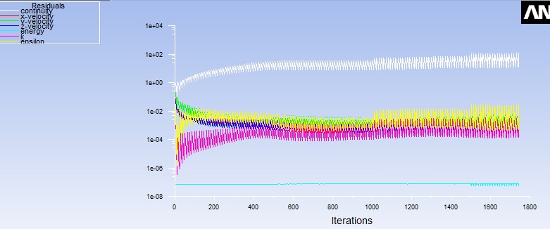

发表于 2011-4-7 09:06:13
回复 5# lscookie 的帖子
为了计算方便 上面的结果是在把网格调大了之后的 ,调整之后 网格最小尺寸是16mm ,start time =0.end time=1;step length factor 为4 所以设迭代步长time step size 为0.005 ((0.016/0.4)/4=0.01), 每时间步最大迭代数12 迭代时间步200,我在 145步时 手动停止得到了上面的结果 ,麻烦版主大哥及各位高手指点迷津
