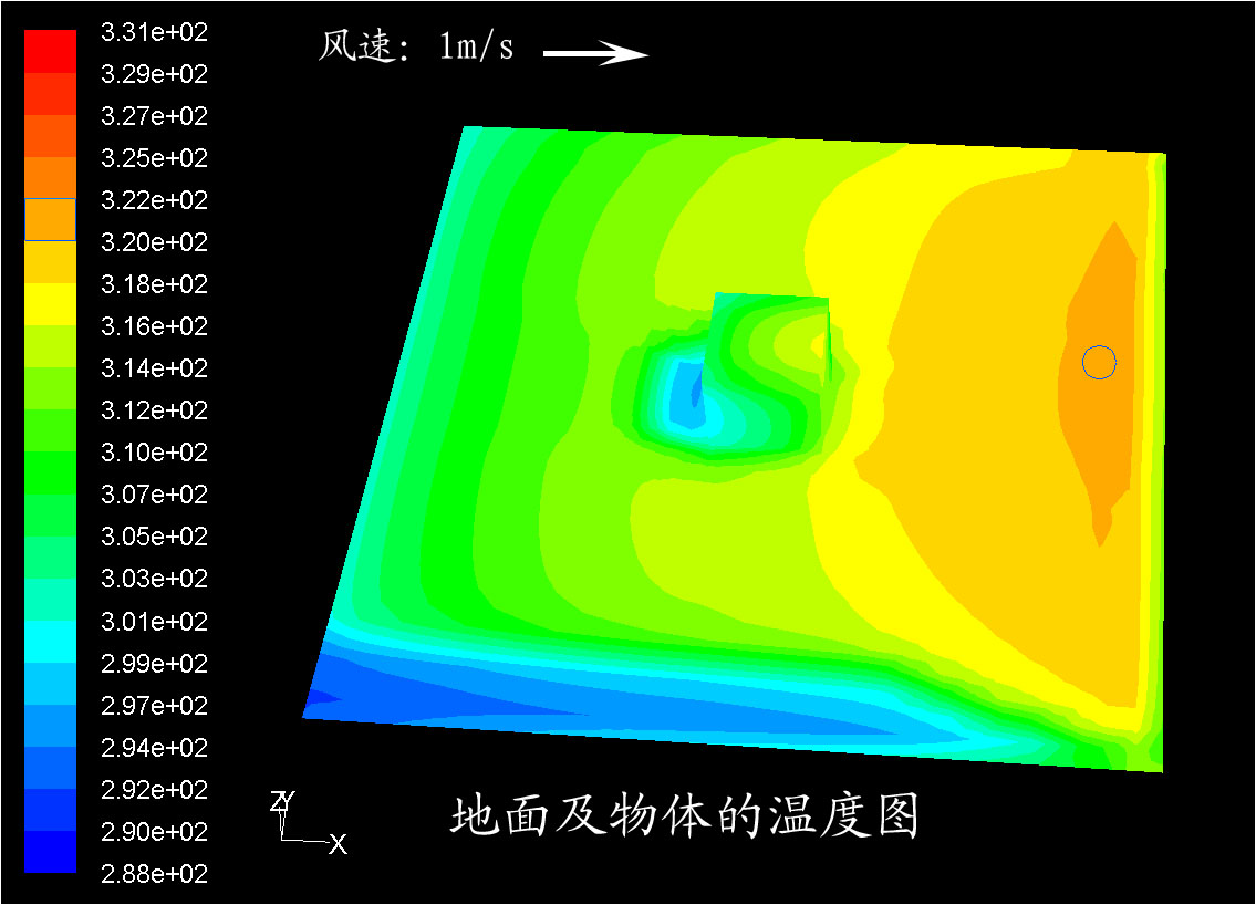

最近想用Fluent做一个模拟太阳辐射的模型,但自己对Fluent所知甚少,在版主xrs333不厌其烦的指导下,终于建立起了模型,在此向xrs333致敬!这是我自己建立模型后的计算结果:
参数设置:Do模型,solar caculator地点设置为北京的经纬度,Gmt=+8,时间为6月21日上午10点;入口风速1m/s,温度288K,RNG湍流模型;物体与地面外表面都为耦合传热,空气外壁设为透明。
材料性质:
空气:吸收系数1,散射系数0;物体吸收系数0.1,散射系数0;地面:吸收系数0.2,散射系数0
(关于材料的吸收系数与散射系数的设置有点不明白,我看Fluent User's Guide中将吸收系数定义为每单位长度上辐射强度的变化,并给出了朗伯吸收定律I=I0*exp(-ax),(原文:The absorption coefficient is requested in units of 1/length. Along with the scattering coefficient, it describes the change in radiation intensity per unit length along the path through the fluid medium.)按照给出的公式来看,吸收系数a在负指数项上,应该是a越大,辐射强度减小得越快,但是在计算中我发现,将空气的吸收系数设置得越小(如0.001),到达地面的热量几乎没有,设置得越大(如100),地面温度越高,这和公式上的正好相反,是不是我对公式的理解有误呢?

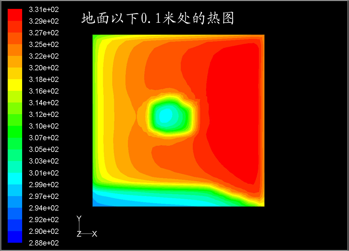

分析稳态计算结果,我发现最高温度不是出现在地面或物体的表面上,而是在地面以下约10cm处(如图),这与实际情况也不符合,这个问题应该如何解决呢?

图片好像大了点,这是地面以下的温度图

楼主,这个空气的吸收系数太大了。
空气对于太阳辐射的吸收,是由于其中的不对称因素,如二氧化碳,水蒸气来计算的。
具体请参见lambert--beer定律
