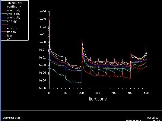

我做的是分解炉内煤粉燃烧的模拟,但是迭代总是在高位振荡,不收敛,初学者不知道问题出在哪里,冷流场模拟结果较好,所以网格质量应该可以排除吧?是不是改变边界条件或者改变初始条件可以呢?但愿不是网格质量的问题。请各位大侠帮忙看一下。

正常的 你用dpm了吧 我也在做这个

我用了,我只是截了个图,还没迭代完呢,迭代到几百步后自动停止了,提示出现浮点错误,我在寻找原因

p-1松弛因子调小试试看,自己算过,开始用0.7,差不多稳定后再改为1继续算
