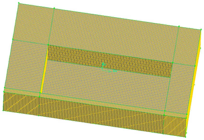

计算环境大概是这样的 一个封闭的电解槽体 四周是壁面 中间有阳极块 阳极块底部定义了气泡射流粒子(file型),现在不知道用稳态求解还是非稳态求解好
稳态求解的话 流场不知该如何初始化 因为觉得入口和出口条件不好加 求高手指点
谢谢了

背景是这样的:电解槽阳极底部有气泡产生 用离散相模型 file型粒子定义了气泡,电解质是连续相,如果用稳态求解 要先计算连续相流场 不知道怎么给连续相流场初始化,边界条件是四周是回弹reflect 上表面是escape ;如果是用非稳态求解,是不是连续相流场不用给定初始速度之类的初始条件了,只用考虑离散相对连续相的影响 ?不知道这样描述够不够?非常感谢

我估计眼下你说的稳态/非稳态是指连续相的,这取决于你的问题是稳态还是非稳态的。

我说的就是Unsteady particle Tracking 这个选项,如果是气泡离散相搅动影响电解质连续相是不是就可以 选择Unsteady particle Tracking 这时连续相可以不给流动初值吗?还有弱弱的问下 一般通过什么判断一个问题是稳态还是非稳态的?

啊,那你说的是颗粒追踪的方式。
搜搜帖子:http://www.cfluid.com/bbs/viewthread.php?tid=91148
或者看看文档。
