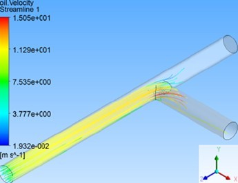

我用CFX两相流模拟,气相连续,液相离散,仿真出来液相流线大部分终止,请帮我看看啊?谢谢~~~~

你的步数不够,设定默认步数好像是10000,你修改成20000或许合适,不行就再加大。
