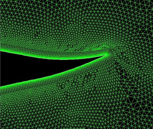

请教一下这个网格如何画出来,就是在翼型上先加一个边界层网格,是结构网格,但是不用gambit 里的边界层划分命令,用分块划分的思路去划分,我试过但是画不出来,希望有人能指导一下啊!

这个怎么不是边界层啊?应该是边界层
几何体后缘处应该不是一个尖点

难道是将线条等距离的向外移动,然后根据线条分块了?

icem中,可以通过o-grid实现
