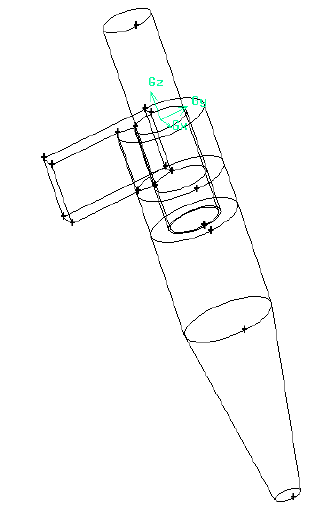

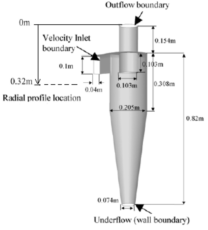

旋风分离器进口与圆筒链接处该如何分割划网格呢?

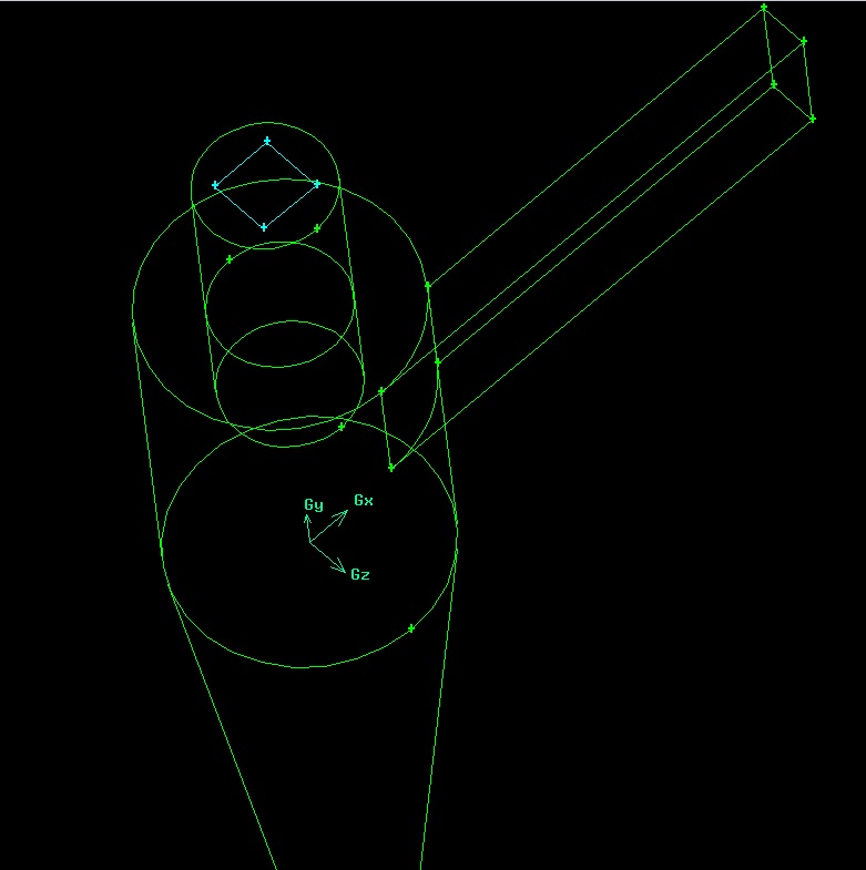

发表于 2011-3-27 10:29:55 | 显示全部楼层
你光给图片,别人不见得会说什么,如果把文件上传上来可能会有人帮你看看。你的那个问题可以用interface,把那个部分切开单独画,问题基本可以解决,也可以算。不过这种处理方式好坏与否就不知道了。

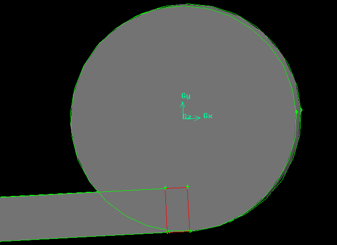

 楼主| 发表于 2011-3-27 15:20:28 | 显示全部楼层
问题就在方形进口和圆筒链接处的尖角。。在那一直出现highskewness 和 inverted volume..
发表于 2011-3-27 15:40:56 | 显示全部楼层
重新建立几何,避免有尖角的几何。

 楼主| 发表于 2011-3-29 13:50:53 | 显示全部楼层
圆筒与方形进口连接处就是一直出现那个尖角。。用别的形状分割圆筒再和方体连接还是会出现那个尖角。。该如何呢。。。

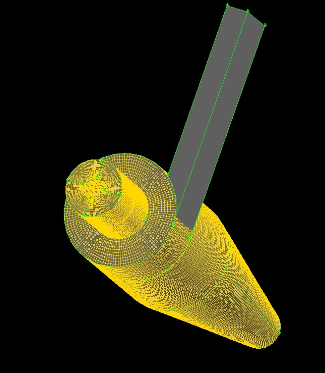

 楼主| 发表于 2011-3-30 18:01:05 | 显示全部楼层

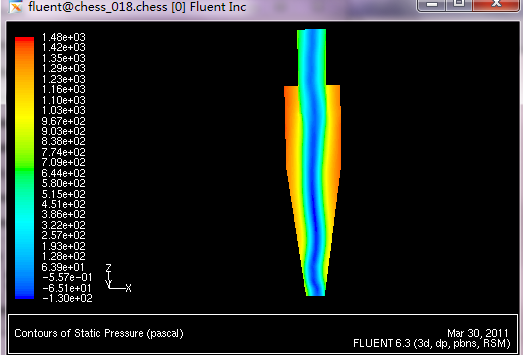

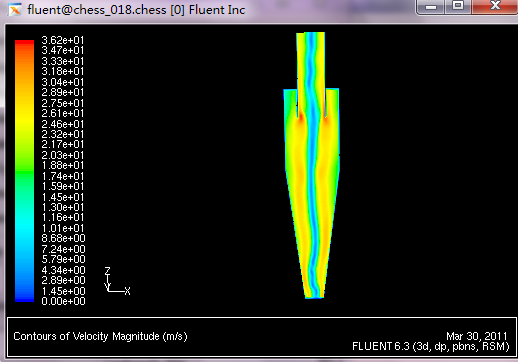

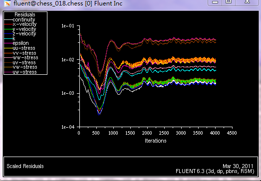

发表于 2011-3-30 20:35:42 | 显示全部楼层
算了一下,也就这样了,HPC果然给力,半个多小时算了4000步,网格数量18000.
楼主,你可以尝试把那些尖角部分踢掉,实际工业过程中是做不出来这么精细的设备,多少有点误差,切掉后,对整个流场没有太大的影响,但是很好的提高了网格质量。

 楼主| 发表于 2011-3-30 21:43:52 | 显示全部楼层
踢掉尖角是否使用clean up tools?那样会形成 virtual volume..virtual 和 real volume 有什么分别啊?
发表于 2011-3-31 09:03:16 | 显示全部楼层
回复 13# kldanzz 的帖子
看图,将红色区域的小尖角部分删掉,这样网格质量会好很多。我个人觉得对流场的影响应该不大,当然也可能有其他更好的办法。
或者采用这种办法:
[ 本帖最后由 2005011lcj 于 2011-3-31 22:16 编辑 ]
发表于 2011-4-1 10:41:06 | 显示全部楼层
第二种方式不可取:上面的尖角是消除了,但是下面的尖角依然存在。
