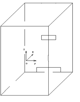

大家好!我想模拟一个环境试验箱内湿空气的流场。试验箱大小1.0m×1.0m×1.5m,其中一个面的中间部位有一个进风口,同一个面的下边有一个回风口,一定温度和湿度的空气从进风口进入,再从回风口出去。另外有一个面安装有观察窗,是三层的中空玻璃。想模拟箱内湿空气的流场,温度场,湿度场,请问这个箱子的网格应该怎么划分呢?怎么考虑进风口,出风口和观察窗处的网格呢?
这个是我的毕设课题,我刚开始接触fluent,很多东西都不懂,希望能得到各位前辈的指导!谢谢!

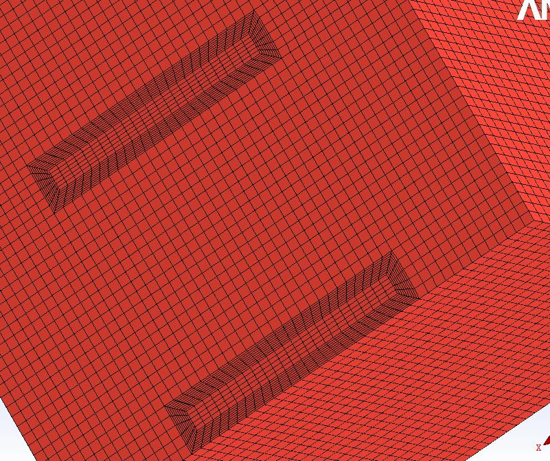

浪子轻狂
浪子轻狂
9578
发表于 2011-3-30 10:58:35
这样吗?

发表于 2011-3-30 12:03:10
谢谢你啊,应该差不多吧,但是我看资料上进出口的加密是均匀的,请问你这样是怎么弄的呢?

发表于 2011-3-30 12:06:05
回复 5# 浪子轻狂 的帖子

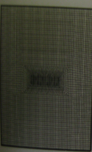

发表于 2011-3-30 13:00:13
不知道你所谓的均匀加密是怎么回事?你能不能把那个论文上的图贴上来啊,手画一张草图也行,不想继续猜谜语了。上面这个在icem CFD中很容易,一个o-grid就轻松实现。

发表于 2011-3-31 09:26:59
回复 9# 浪子轻狂 的帖子
谢谢你的回复啊,下面这个图是我拍的,你看可以不?还有那个你之前弄得那个网格可以用gambit弄出来不,你说的那个软件我连听都没有听过诶

发表于 2011-3-31 09:32:26
回复 9# 浪子轻狂 的帖子
再放张局部图~~

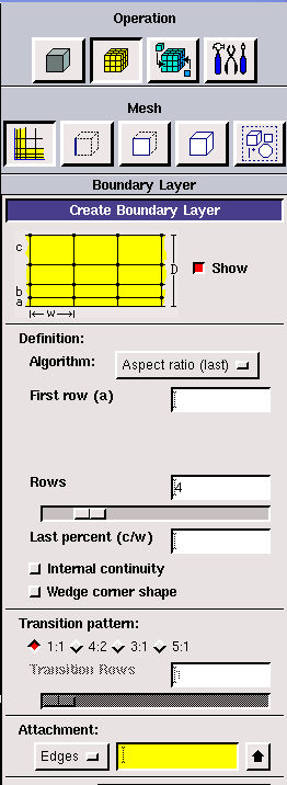

pinksuper
pinksuper
774
发表于 2011-3-31 12:04:48
回复 12# 琳琳 的帖子
谢谢你的回复啊,请问是在下面这个图里设置边界层么?我比较疑惑的是怎么把边界层弄到长方体一个面的正中间来,因为空气介质是从中间进口进来的,我查了些资料,说是因为进口速度较大,所以要将进口网格加密,我就不知道怎么弄了
