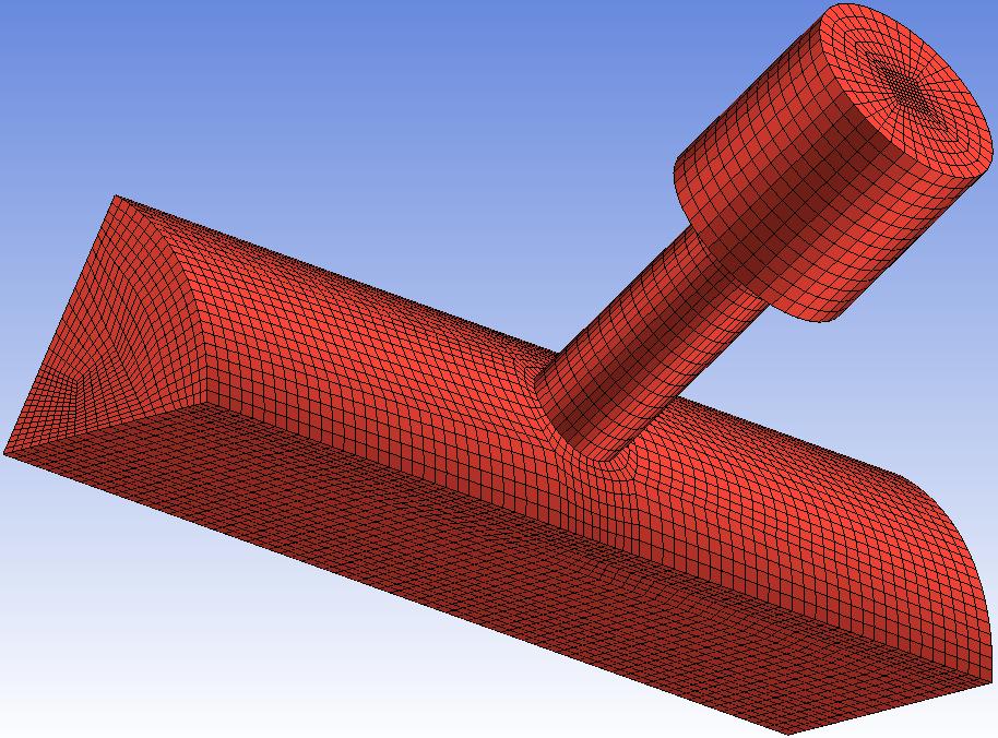

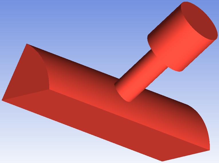

这个网格可以这么画

发表于 2011-3-26 13:42:05 | 显示全部楼层
这个用gambit可以画么
发表于 2011-3-26 15:02:54 | 显示全部楼层
真漂亮啊
 楼主| 发表于 2011-3-26 15:09:08 | 显示全部楼层
gambit倒也可以画,但比较麻烦。

不过要把质量调好 很难的。不知道浪子大哥在那个小圆柱和扇形几何体交接的地方那里面的O型网格那里怎么调好的?
 楼主| 发表于 2011-3-27 12:43:03 | 显示全部楼层
ICEM CFD划的,压缩包里有block文件,你可以down下来看看。

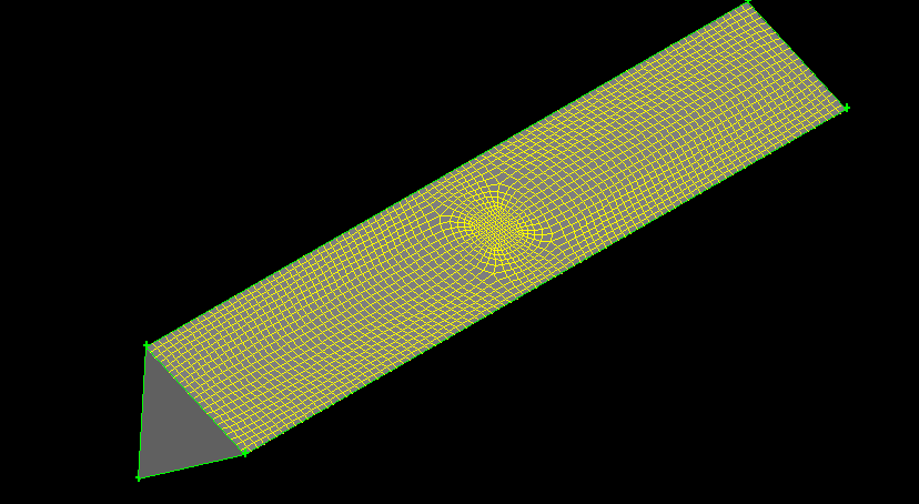

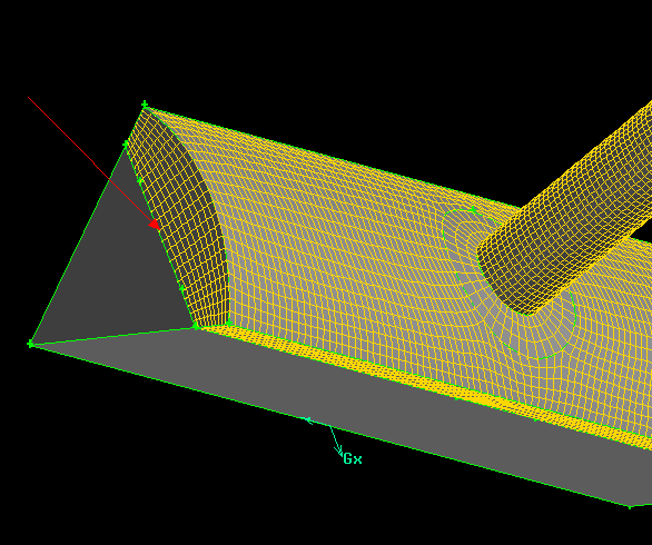

发表于 2011-3-28 10:28:12 | 显示全部楼层
这是用gambit画的
不知道中间那个接触面应该如何处理,如果是connected的,那下面那个三棱柱该如何处理
 楼主| 发表于 2011-3-28 11:28:30 | 显示全部楼层
gambit会自动对三棱柱做类似于ICEM CFD中的y-grid处理。
发表于 2011-3-29 08:33:24 | 显示全部楼层
再次请教浪子大神
如果是单个三棱柱,那么可以直接用tet-primitive(类似y-grid),那按照浪子哥的意思,就是把接触面interface
我是从上到下一直用cooper下来,所有的接触面都是共用的
