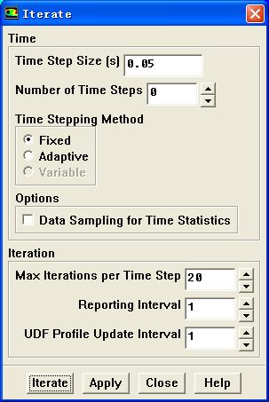

大家好!
我在瞬态计算的时候,有时候发现了一点问题,觉得有必要中断下调整一下收敛因子什么的,结果调整好以后想再继续继续,每次都发现,一开始计算以后,时间就变成了下一个时间步了。而当前时间步还没迭代收敛呢。
请问应该如何设置才能避免这种事情出现呢?就是说,修改好设置后再继续计算,时间步也不会自动变化到下一个时间。
谢谢!

两个办法:
等一个时间布结束时再中断,或用自动保存。

发表于 2011-3-20 22:36:14
迭代次数置零

发表于 2011-3-21 02:25:33
如果这里的time steps的个数设置为0,那么总的来说就没有迭代了啊。
这能行么?
我总是需要设置,比如总共需要迭代到125分钟停止的啊...
请问你这个设置应该是何时修改?
