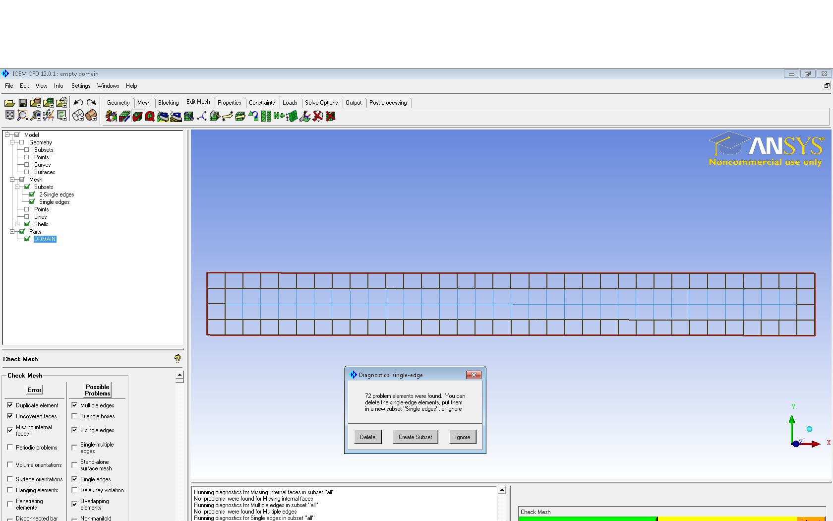

问题来源:
我现在找到的问题的来源,就是在生成网格的时候,有很多的single edges, 这些都无法消除。即时使用不同的网格方法,都存在。我已经使用了最简单的例子,但是依然存在。
这是问题提示:can't remove tiny elements from all-quadrilateral mesh without node adjustment
1096 bars created on 1 loop
meshing loop 1 "DOMAIN.srf.02"
mapping 48 x 500
24000 new quadrangles
Surface Meshing completed
说明生成网格的时候进行了两个循环。边界生成了single edge。然后再生成内网格。请问怎么解决。我以前没有碰到过这个问题,最近算二维的时候才突然出现!
 楼主| 发表于 2011-3-10 18:39:11 | 显示全部楼层
附加:
另外通过调整node的数量能够减少single edge的数量,但是无法消除。
 楼主| 发表于 2011-3-10 18:47:18 | 显示全部楼层
grid
这是生成的网格
