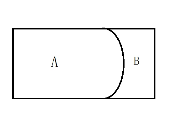

两个相邻的体区域,左边是多孔介质,右边不是,而这是联通的,从左侧流向右侧,请问:生成网格时,两个体需要生成一个组吗?谢谢

多孔介质区域要单独设置为一个zone,因为fluent中要对porous media设置相关参数。
