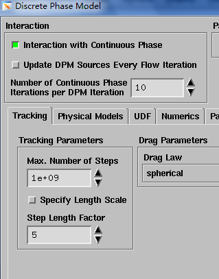

Max Number of Steps已经取到最大了,还是有未完成的颗粒,不知道为什么。

知道了原因了,是因为我使用的核太多,24个,将模型分为了24个区域,使得有部分区域的壁面完全是反弹的壁面,就这样颗粒一直没有完成。
但是当我使用8核心计算的时候,颗粒均能完成,(12核心计算还是不能完成)。
问了一个老师,他说50万的网格不要用那么多核心去算,因为没必要,用的核心越多并不是算得越快,大部分时间都是在交换数据,并且容易产生误差(这个我深有体会,我有一次用48核心算,发现还没有24核心算得快)。50万网格用8核心,顶多12核心就可以了。

但是,当时用单核计算的时候,却可以完成。

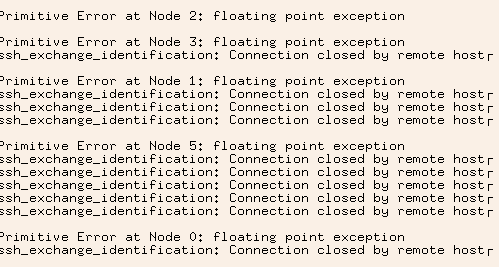

改成共享内存模式,发现颗粒可以完成,但是算了一步就出错了。

估计是主相还需要继续迭代计算,你可以看一下pathline的流线是否有未完成的,估计会有,试试继续接着计算,估计有可能好了。

还有一种可能:有些颗粒在内部循环(比如回流区),这样,这个颗粒是出不去了,你可以监测未完成的颗粒转化率是否已经达到100%,如果达到100%没出去也无所谓的
