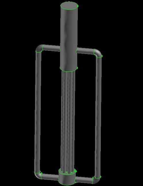

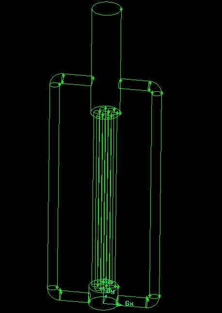

求助:哪位高手可以帮忙用gambit画这个网格,谢谢
发表于 2011-2-28 11:58:10 | 显示全部楼层 |阅读模式
其中整个三维图是以一个个单元体拼接起来的,没有进行任何处理,分体之间的交界面怎么网格化才一致,一个单元体与多个单元体相连该怎么进行网格化呢?麻烦啦,谢谢。 sr1.jpg sr2.jpg

发表于 2011-2-28 13:24:53 | 显示全部楼层
这种应该在GAMBIT里用Cooper画还是可以画出六面体网格的吧

发表于 2011-2-28 14:04:36 | 显示全部楼层
回复 3# yeweibiao1984 的帖子
这种结构,不符合cooper的规则吧。

 楼主| 发表于 2011-2-28 14:57:09 | 显示全部楼层
这个体中中间部分的上下大圆柱体不好用COOPER方法划分,因为barrel上和侧圆柱体连接部分也网格化了,对不对?
 楼主| 发表于 2011-2-28 15:00:24 | 显示全部楼层
回复 4# 浪子轻狂 的帖子
浪子兄,你帮忙给看看有啥好的网格化方法没?或是对这个体选择其他分区划分?因为是两相流模型,对网格要求较高,谢谢关注啦
发表于 2011-2-28 16:16:33 | 显示全部楼层
这个用gambit想得到六面体网格比较难,如果不追求交界面网格对应可以用interface处理交界面,误差应该不会太大,实在想用六面体的网格还是用icem吧!

发表于 2011-3-15 12:00:19 | 显示全部楼层
回复 10# yeweibiao1984 的帖子
呵呵,别光说不练,你可以用gambit画画试试,这个模型不借助interface想画出六面体,累都累死了
