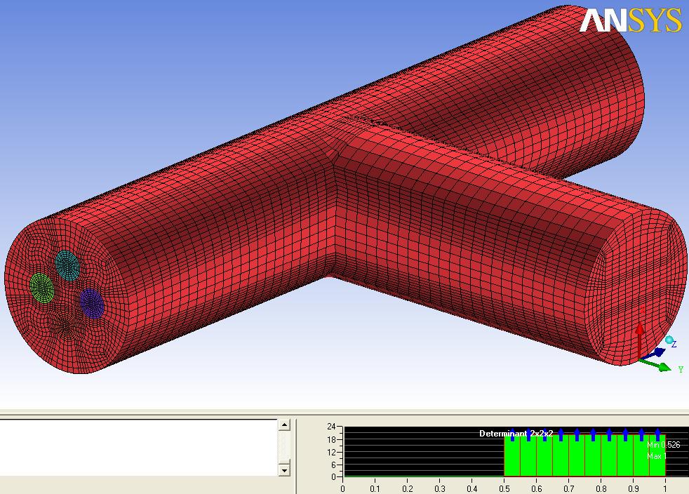

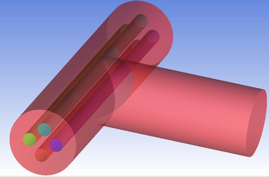

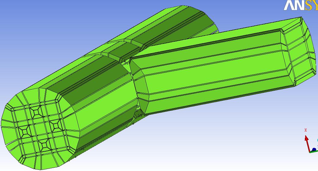

fluent12.1朋友给了个模型,花一会儿功夫用icem cfd给画了一下网格,如果再细调一下,网格质量会更高。压缩包里是sat和iges通用模型以及block拓扑块的,有兴趣的可以自己动手划一下。我刚学icem cfd没多久,贴出来一起讨论,新手可以作为一个简单练习。
[ 本帖最后由 浪子轻狂 于 2011-2-22 03:54 编辑 ]
模型及block分区.rar
69.45 KB, 下载次数: 428
发表于 2011-2-22 13:01:03 | 显示全部楼层
支持,LZ是不是发现其实ICEM也是可以处理虚面的啊

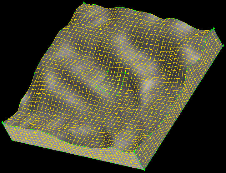

 楼主| 发表于 2011-2-22 13:05:23 | 显示全部楼层
回复 2# 凌白日 的帖子
那种山地状凸凹不平的复杂虚面(如下图),我用icem没搞出来,我觉得icem处理虚面似乎不如gambit强。
[ 本帖最后由 浪子轻狂 于 2011-2-22 05:33 编辑 ]
发表于 2011-2-22 14:31:47 | 显示全部楼层
呵呵,你的第一个模型里就有虚面啊。
