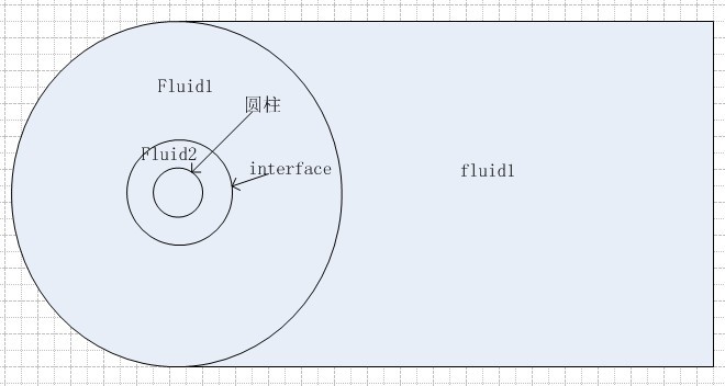

请问一下,在fluent中模拟旋转时用MRF法,须在gambit划网格时将计算域分成两部分,里面那个interface的半径大小设置有什么根据吗???
另外我模拟了圆柱旋转对外部绕流的影响(二维),,
fluid2 的 motion type 设置为moving reference frame,并设置rotation velocity。
而圆柱设置为moving wall,relative to adjacent cell zone .speed为0.
求解设置后好像外部流场没什么影响,与实际不符,请问我哪里设置有问题麽????

你可以试几个不同的interface半径。
好像你是说interface里面是转的,外面不转。我觉得如果圆柱转的慢,或者说对外边的影响小,就取小半径。
你应该先用个长方块代替圆柱算,至少这样是不对称的,容易看出不同。不过网格可能麻烦了点。

我觉得不需要用MRF,事实上并非每个旋转问题都需要用MRF。一些fluent的书,包括fluent的帮助上面举得例子都是旋转叶片,注意一下,旋转叶片的情况下,叶片中的流体自然是随叶片转动的,因此使用旋转参考系也是正常的,但是楼主的情况下,液体只是被旋转的圆柱由于无滑移边界作用而带动,并非是像叶片一样被扫过,换句话说,并非如帮助中那种流体本身有着两种不同的运动区域,所以简单的设置壁面运动就可。我试过圆球,情况是可以令人满意的。我想在这种情况下人为设置一个影响区域是不对的。即使楼主不放心,也建议用SRF模型而不是MRF。

嗯,您好,版主,我所要解决的就是一个圆柱体旋转对于外部绕流的影响的设置问题,现在不知道采用何种设置方法。

其他形状的按照案例上的MRF模型效果还是比较明显的,到了圆柱体就不行了,半径的设置均没有影响,所以我在想应当是模型出现问题。。不管如何,谢谢您的回答!

因为各种书籍对于旋转的案例均采用MRF模型,所以我就试着做了一下,圆柱体效果基本没有,所以想应当是模型有问题。简单的设置壁面运动的情况我再试试,非常感谢您的解答,

简单的设置壁面运动,算过之后,结果并不理想,用SRF对比了一下,效果明显,但是不是很理想,发现影响范围太大了,而且圆柱周围始终没有分离流出现,湍流模型为旋流修正的 k-ε模型。。。只有再试试,应当是SRF模型比较好点。。。

有一本书上对于直接设置,srf,mrf三种方法进行了比较,是《精通FLUENT 6.3流场分析》(第七章)我也是看了这书才明白其中的道理(其实我还是有点不明白,不过没有试验数据做比较只能作罢)楼主你可以看看。事实上,我做圆球的时候用的是LES,不能使用旋转坐标法(好像是的),效果还是这么说,我没有实验数据所以无法准确判断,只能说有效果(阻力系数有明显变化)速度云图似乎只是尾流部分向一侧偏移了,并没有特别显著的变化,我觉得可能是与模型的对称性有关,建议楼主观察一下阻力的变化。
