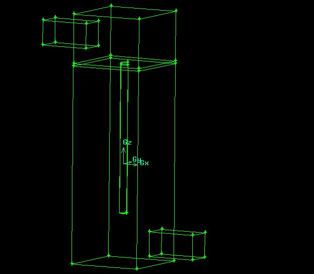

各位大侠们,帮忙看下这个简易除尘器怎么划分网格的。总共三个体积,上箱体,下箱体,中间布袋用spilt命令分开了的..

 楼主| 发表于 2011-2-17 14:23:54 | 显示全部楼层
就是划分的网格老提示内存不足,分区划分网格的时候有些区划不了网格,所以不知道怎么划分网格才好。。。

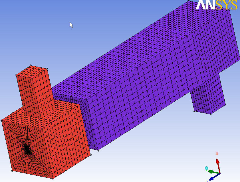

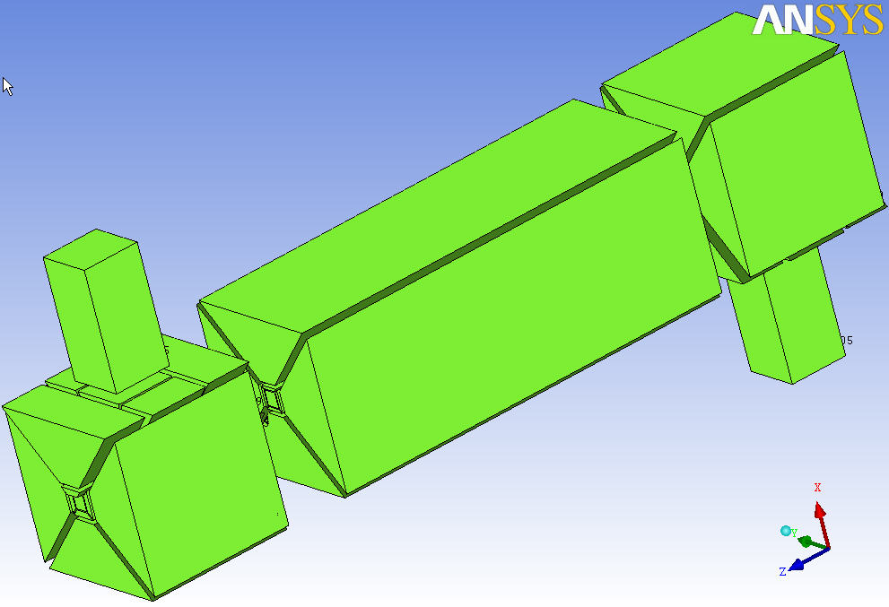

发表于 2011-2-18 11:11:12 | 显示全部楼层
用icem画了一个,如下图:

 楼主| 发表于 2011-2-20 12:29:44 | 显示全部楼层
谢谢浪子兄了...
