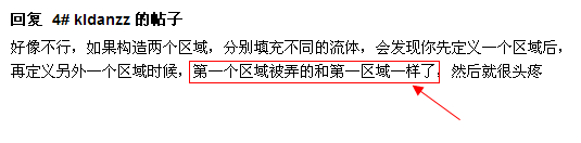

 楼主| 发表于 2011-2-17 11:01:49 | 显示全部楼层
回复 4# kldanzz 的帖子
好像不行,如果构造两个区域,分别填充不同的流体,会发现你先定义一个区域后,再定义另外一个区域时候,第一个区域被弄的和第一区域一样了,然后就很头疼

发表于 2011-2-17 22:55:35 | 显示全部楼层
原帖由 史仕荧 于 2011-2-17 11:01 发表
我逐个回答你!
看好,图片里这句话,看看让别人怎么理解

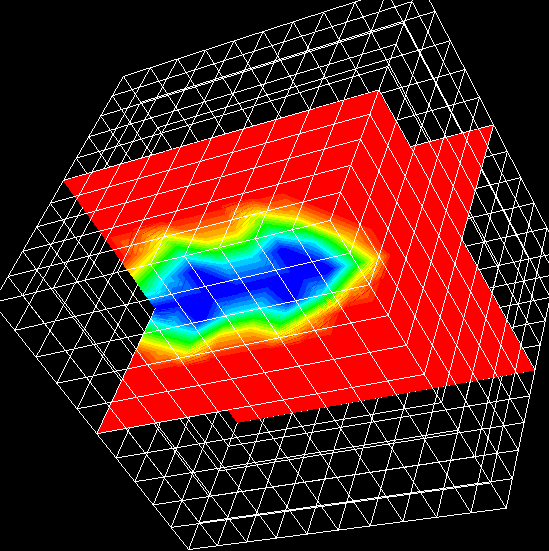

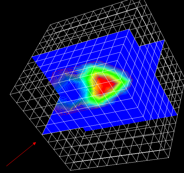

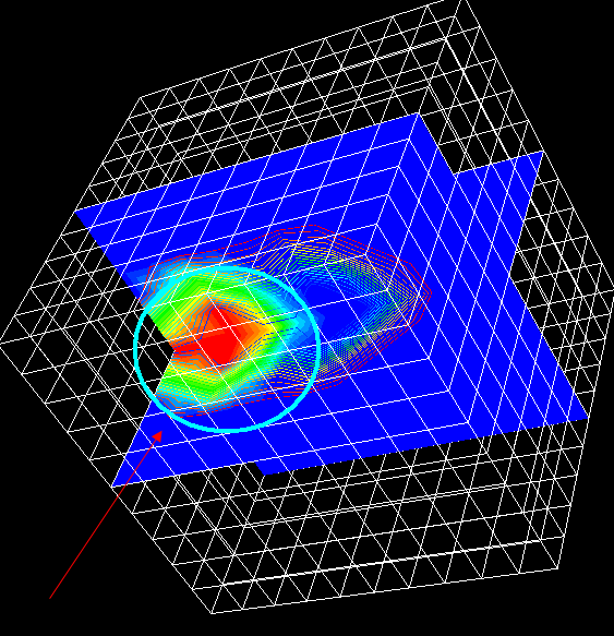

发表于 2011-2-17 23:00:31 | 显示全部楼层
图2为一个三维正立方,中间有两道切片,方便看清楚哪里被patch了,,此图为patch后的phase-3的体积分数云图
图3为phase-2云图
图4为主相phase-1

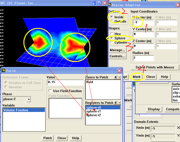

发表于 2011-2-17 23:24:09 | 显示全部楼层
图5上传一下简单过程,由图片显示,进行图中1-4的过程后,可得到一个球形区,重复1-4,可得到另外一个球形区,重复多次也可以,看自己要求,
图5mark了三个球形区,对其中两个区进行了phase-2的操作,volume fraction可以是在0-1之间的,
作为例子,选定region区域为球形,实际可选区域类型有三种,自己根据需要选取,
第1步:确定球形中心,
第2步:确定球形内部是需要的区域,还是球形外部是需要的区域,
第3步:选择Shapes,,(此步应为首选的第一个,选择了shapes之后,才可见右侧的球心坐标)
第4步:mark,此时可得到想要的寄存器区
第5步:对例子进行初始化,initialize
第6步:如果有多相流,设定多相流模型
第7步:patch,设定了多相流后,patch中即可如图选择volume fraction,
mark之后所得的的球形区可以利用patch功能进行初始化,看帮助文件的意思是计算过程中,如果要加入某些源项或者其他参数,也可以利用patch
